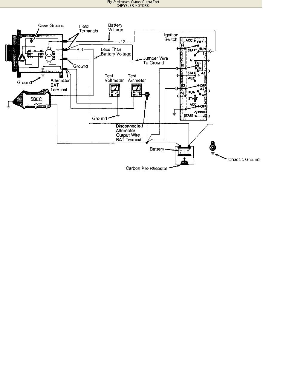

el electrico checo la corriente k daba el alternador que no variaba el voltaje y era constante k no se explicaba por que enviaba ese codigo y de los inyectores me dijo k habia k limpiarlos primero y luego a ver si jalaba bien ustedes que me recomiendan hacer tengo que comprar los inyectores???... les agradezco su ayuda
haber si este diagrama te sirve y checa tus inyectores que no esten sulfatadas las conecciones entre la computadora y los inyectores.
    87,6 KB · Visitas: 577
