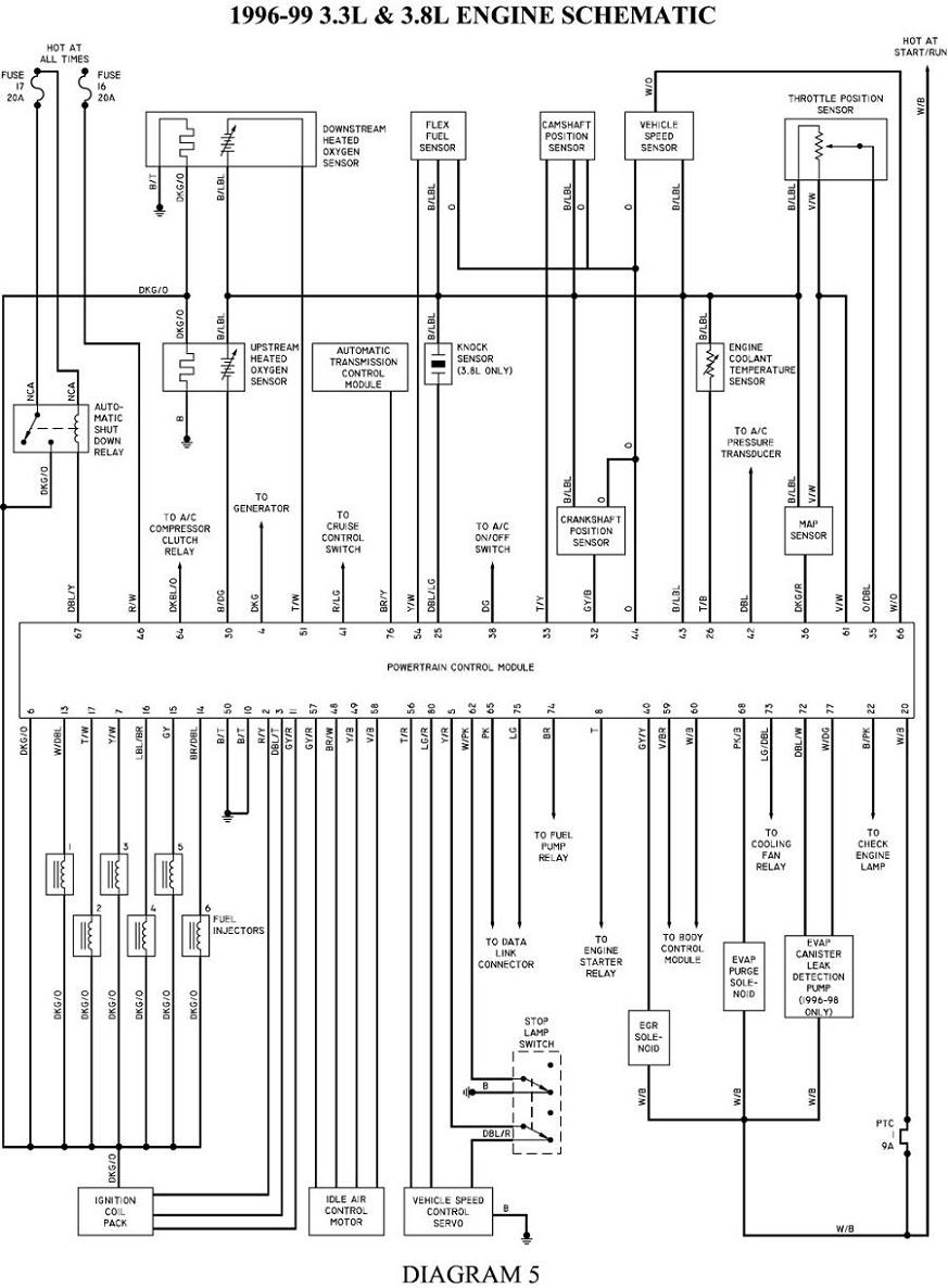

buenos dias amigos del foro tengo una caravan 96 motor 3.3 mi problema es que le conecto el escaner y no se comunica conn la conputadora del carro y tanpoco se actiba la conpuatadora delcarro pues no me alimenta de 5 voltios a los sensores, osea se conporta como si trajera un ladrillo en lugar de una conputadora. no actiba al relay shut down, ni actiba al arranque al darle al swichs, actibo el relay shut down con tierra fisica y le llega corriente a la conputadora y tiene sus tierras pero como si no tubiera conputadora, este carro llego bien y alquererlo arrancar ya no iso nada tengo el diagrama de esta carban ya rebise todo pero no se que pueda ser nunca me abia tocado ver un problema asi si algien del foro ya le a susedido espero sus comentarios ayudas todo sera vien benido no se si sea el inmobilisador pero yo tengo entendido que cuando es el inmobilisador corta la inyeccion saludos a toda la comunidad del foro
Buenas noches amigo si el scaner no te enlaza con la camioneta y si ya checaste todas la alimentaciones a la computadora es muy probable que se haya dañado ya que cuando es inmovilizador arranca y se apaga ahora bien ya checaste que haya pulso en inyecores y la bobina?
Me ha pasado que se llega a dañar una salida de pulso hacia la bobina y se desactiva la de los demas y hasta la bomba checate el pulso de los inyectores y de la bobina desconectando el arnes y con un foco led checa cada pin.
Ademas que aparece en el tablero si prende un led rojo y el check enginetodo el tiempo despues de poner el switch es la computadora.
la señal al ASD viene del switch de arranque, revisa que funcione correctamente, esas camionetas llevan muchos fusibles en los mismo cables de alimentación, regularmente se ven como si estuvieran aislados y los cables unidos, no esta demás revisar la pastilla de encnedido que se encuentra en la columna de la dirección, suerte y comenta.
