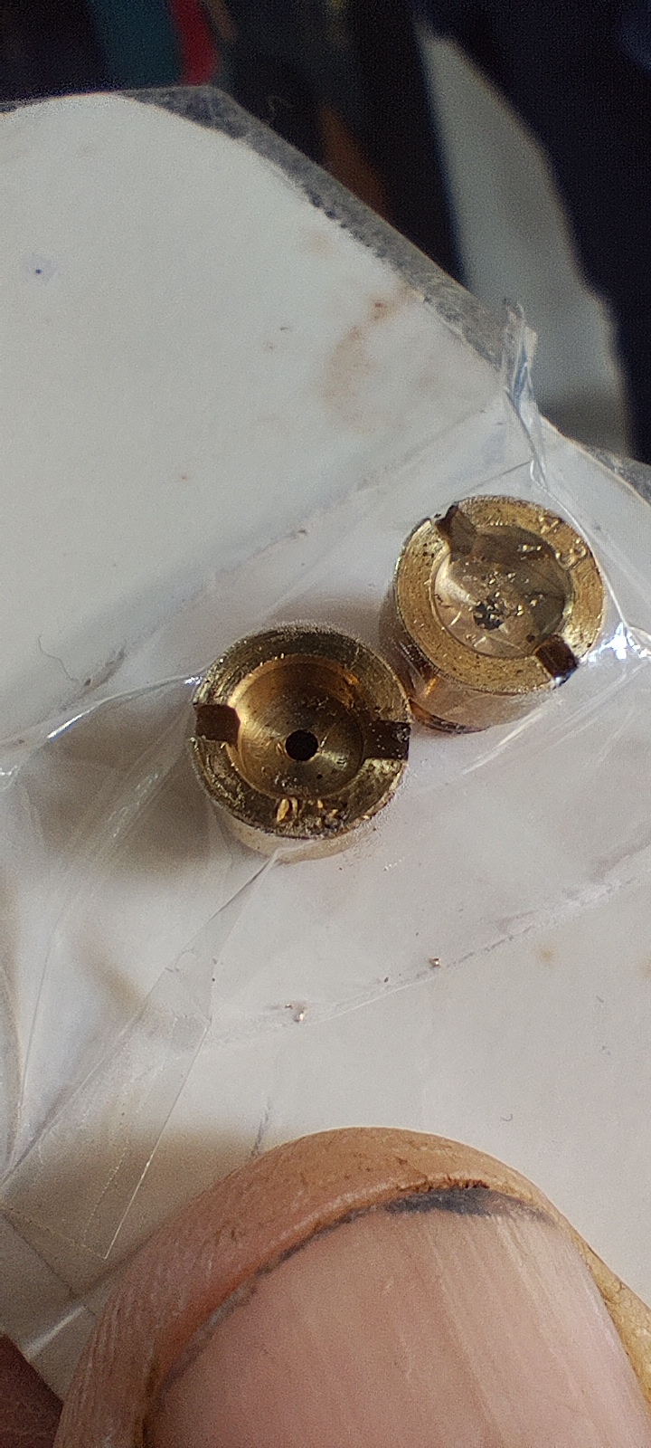

Gracias por la sugerencia... Efectivamente, este modelo de carburador viene con esperas hasta la medida 64, según el fabricante... Éste sin embargo, traía unas de número 66. Las reemplacé por unas 43... el problema continua... Tal es así, que cada vez después de encender el motor, lo apago e inmediatamente desinstalo y levantó el carburador... Puedo apreciar toda la parte inferior de la base enchumbada de gasolina, así como el exceso de humedad dentro del camarín (manifold)

Aquí las nuevas espreas

Ese carburador es algo complicado y mas si llega a estar torcido ya que con los cambios de temperatura se torcían por el tipo de material blando con que los hacían, muchas veces se torcía el tabique de la cuba primaria donde va la válvula economizadora y provocaba fugas graves y se llegaban a incendiar los carros, otra era que tenias que calibrar la altura de los flotadores muy bien para que pasara la gasolina de una cuba a otra, teniendo cuidado que las gomas que sellaran los tubitos uno interno y el otro externo no fugaran, yo mejor te recomiendo pongas un motorcraft de 2 gargantas y te quites de problemas es mas sencillo y menos peligroso, eso si cuida que la economizadora selle bien y su diafragma no este perforado.

Bien, no veo problemas con los niveles de gasolina, pero algo así debe estar pasando con la plaqueta del cuerpo principal... Torcida, partida o simplemente no es la que corresponde a ese carburador... No hay otra vía por la que pueda haber una gotera de gasolina tan crítica... Y sí, este lunes compraré un carburador motorcraft de dos gargantas y probaré...
