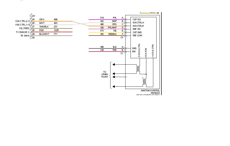

si ya verificaste que no le llega corriente a los componentes que ya cambiaste, a partir de ahi puedes empezar a deducir entre la ECM o el modulo anti-robo, no sin antes descartar por posibles malas conexiones. entre las bobinas conectores de sensores etc.
haber si con este diagrama resuelves tu problema
