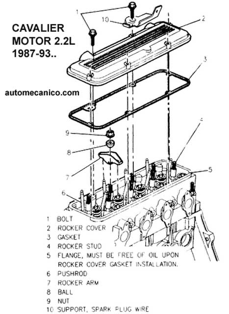

Veamos; si no me equivoco te refieres a un cavalier 2.2L 1992 vin "4" FI, 4 injectores; Sistema de encendido DIS.
Ok. Este motor trae cadena de tiempo y arbol de levas abajo lo que significa que usa, empujadores para actuar las valvulas; usa buzos y tuercas reguladoras.
Primero tendriamos que saber, si. instalaron bien los buzos[ que los descargaron y lo centraron [ ver formas de hacerlo en automecanico.com- cabezas].
Luego que este bien instalada la cabeza, checar si hay chispa;
si; encuentras chispa checar si tenemos gasolina.
Para no hacerla muy cansada; empieza por lo indicado. y luego le seguimos.

Si la culata [cabeza] no es igual al de la figura; entonces tenemos que ubicarnos; en el tipo de motor de tu vehiculo. antes de continuar.
Confirma si la figura corresponde o es similar a tu motor.

entonces k año es si se supone ke sabes, :confused: en la tarjeta de circulacion viene k es mod 92
Es mejor guiarse por el 8vo digito de los 17 numeros del ViN,
El vehiculo puede ser 1992, pero por los anios es psosible, que tenga el motor cambiado; igualmente hay dos tipos de cabeza o culata que se usaron en esos motores;. lo que a nosotros nos interesa es saber cual de las cabezas [culatas usa tu vehiculo] el sistema de alimentacion de combustible, y el tipo de sistema de encendido [carburador o DIS]; algunos de estos datos lo podemos obtener por deduccion; pero necesitamos algun dato de apoyo.
Segun Tengo Entendido Bno Llevan Flauta Y Eso De Lan Sincronizacion Del Tiempo Creo Que Nada Que Ver ,este No Es Nesesario Moverlo,asegurense Bien El Tipo De Motor Y Si Mi Amigo Se Esta Haciendo Explicar Bien
el 8 dijito es 4 ,fullinjection,trae bobinas independientes o dis
ok; Estamos hablando del mismo motor. La imagen corresponde a ese digito.
Ese tipo de cabeza no usa flauta.
Usa arbol de levas abajo, buzos y empujadores, lo que se ve arriba, son los pericos o balancines.
Estos balancines se deben regular; al momento de la instalacion y solo lo puede hacer un mecanico o persona que conozca el funcionamiento de esos componentes.
