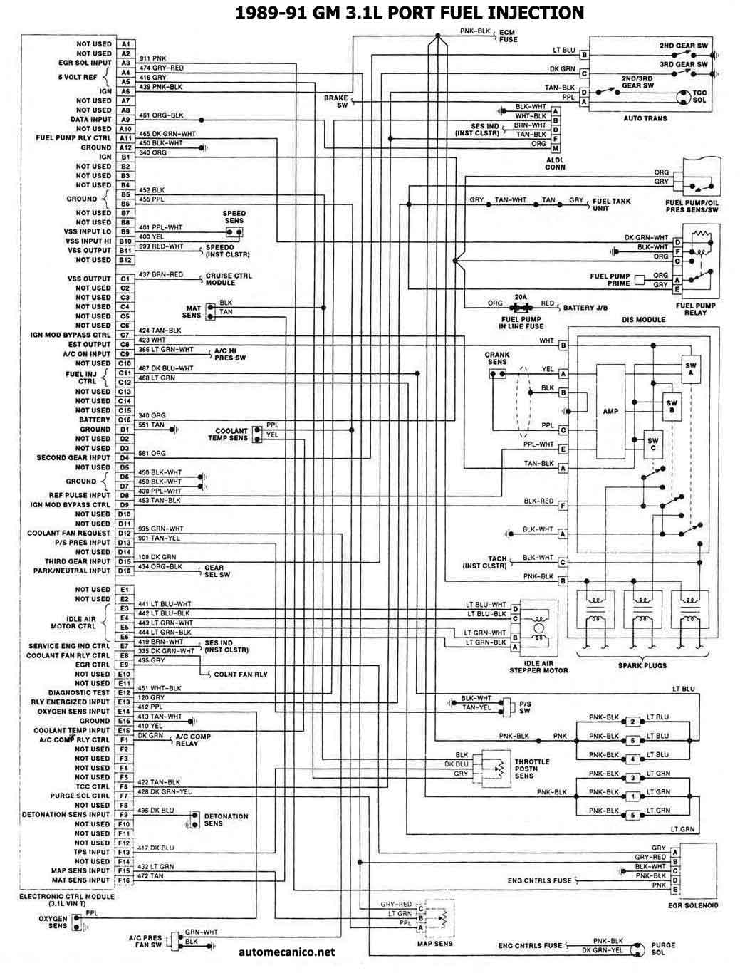

http://www.automecanico.net/07/esqgm146.jpg
espero te sirba de algo ya si no encuentras mas solusiones y como explica el companero si el problema es el pulso en los injectores con el diagrama te puedes ubicar y chequear que ala computadora le esten llegando todas sus tierras y corrientes necesarias y continuidad en todas las salidas de sensores e injectores por eso de que algun alambre de injector este aterrizado saludos y espero que el diagrama sea el correcto.
Y GRACIAS POR LE DEL DIAGRAMA HERMANO PERO A DECIR VERDAD NO ENTIENDO NI PAPILLA DE ESTO JEJE UN ABRAZO
