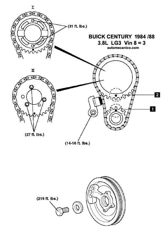

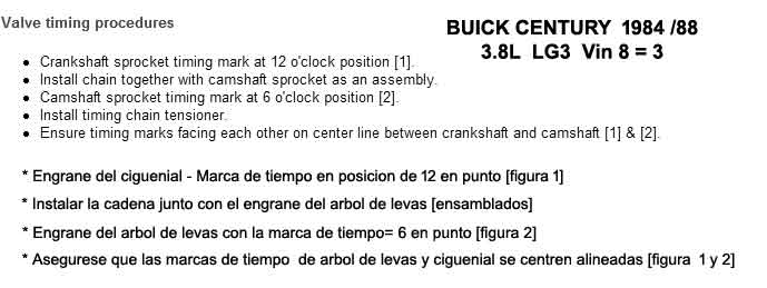

Buenas noches el carro esta fuera de tiempo agradeceria me inforamaran como colocar los puntos de los piñones es un cenetury carburado 1985 motor 6 cilindros en V son dos piñones y una pieza como un triangulo truncado que va en el mesdio de los dos piñones gracias de antemano por la colaboracion
