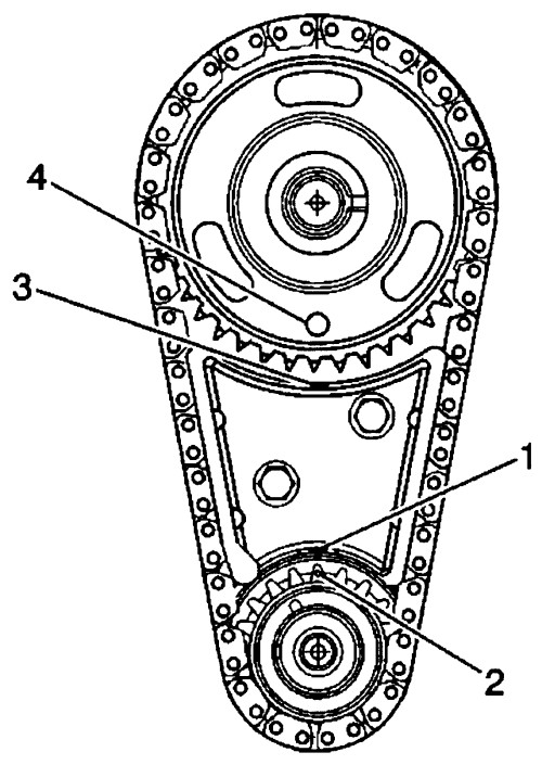

buenas noches amigos del foro alguien seria tan amable de pasarme el diagrama de la cadena de distribucion de un century mod 95 motor 3.1 muchas gracias
Muchas gracias una pregunta mi engrane nuevo no tiene ninguna ranura solo trae una mueca de marca el engrane de arriba me imagino que ese es el punto se arriba gracias
hermano, colocas el piston uno arriba en el punto muerto, y la leva tiene una guia para el engrane, esta guia (cuña) te deve quedar a las tres hora del reloc, y el punto del engrane a las 6pm
