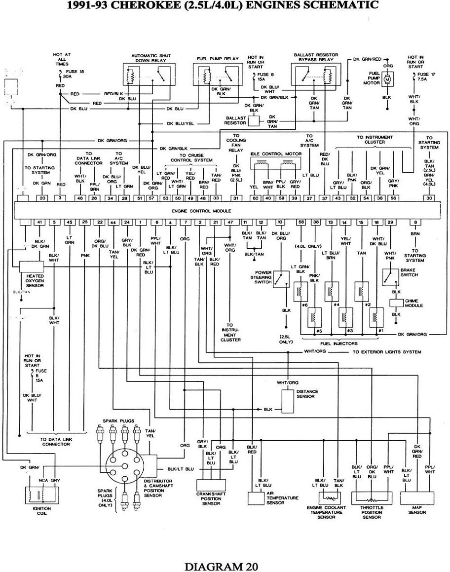

tengo un cheroke 93 lo pare en la tarde y ya de mañana no arranco, cheque reelevadores estan bien al abrir la llave no se activan los reelevadores ni la bomba de gasolina no ay chispa ayuda plisss directa si jala la bomba. como checo el sensor del cigueñal y la pastilla del distribuidor? el motor es 6 cilindros
amigo da un poco mas de informacion, si al abrir el switch de encendido el motor gira o no?. si no gira. tu switch estaria mal o la transmission no esta quedando en posision de parking. te dejo este esquema electrico referente a los controles de el motor. da un poco mas de info. y se te ayudara mejor !!!!saludos!!!!
    166,7 KB · Visitas: 286
le doy a la llave y si da marcha gira el motor pero no activa reelevadores al avrir la llave ni al dar marcha puse un puente a los reelevadores y me yego corriente a la bobina y a los inyectores pero no ay chispa al distribuidor cuando doy marcha a seme pasaba decir ke al abrir la llave a veces se keda la abuja de las revoluciones temblando como a medio marcador
no pasaste corriente con los cables/ por que suena como que tiene algun corto o algo por estilo. fijate si tienes, problemas en el swich. por que puede que no este pasando corriente a la bobina o el modulo de encendido
comento ke ya encontre la faya del cheroke es la computadora la del problema y la bobina estaban tronadas gracias de antemano aki estare dando lata seguido amigos pues soy principiante en el ramo gracias feliz navidad a todos
hola.el crank sensor esta ubicado en la parte trasera del motor exactamente en la carcaza de la transmicion cambiala ,de 100 problemas de arraque en crysler el 90% es el cranksensor
