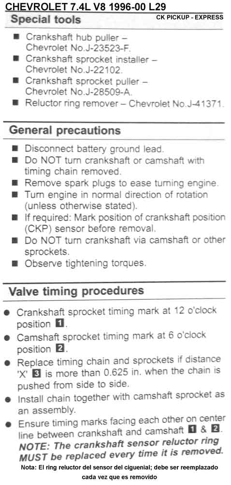

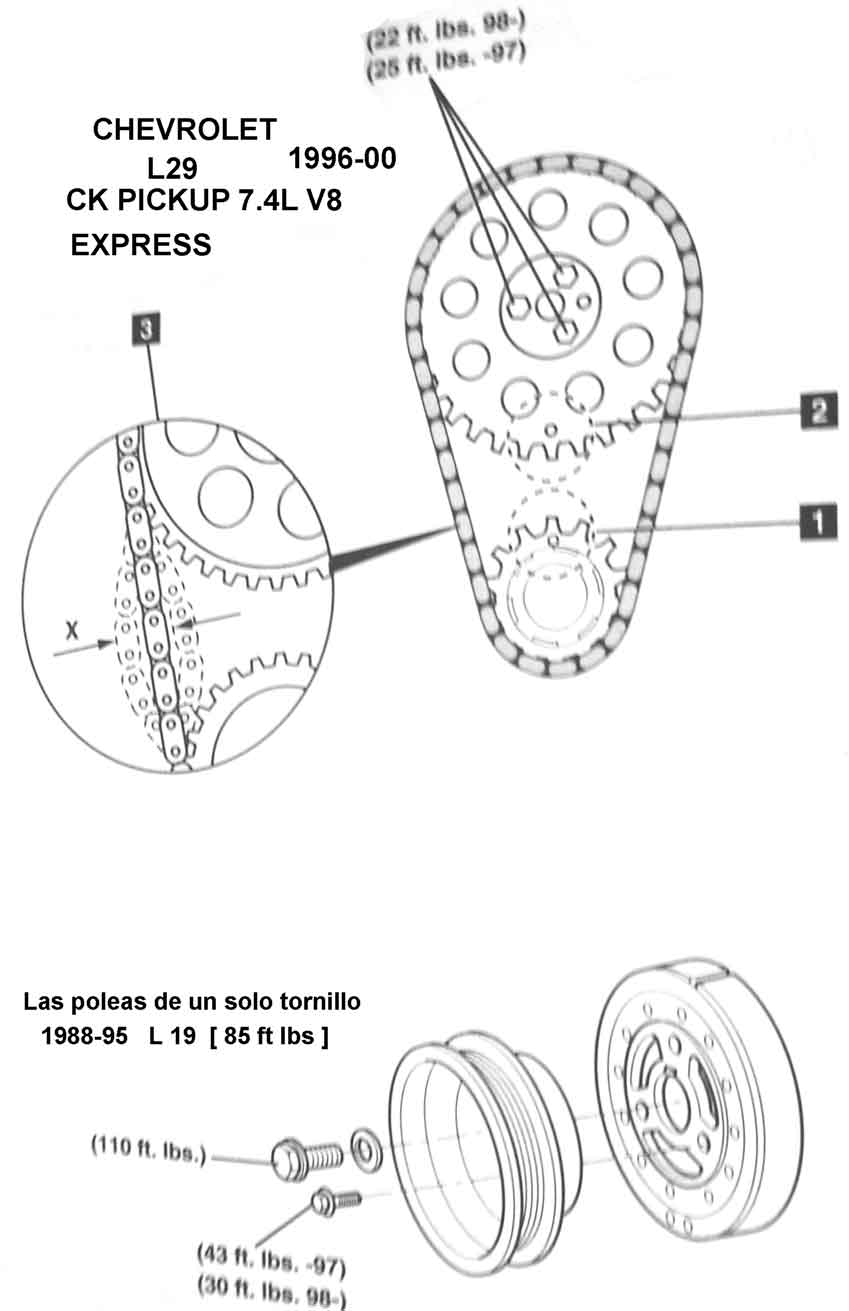

alguien tiene el diagrama de la cadena del tiempo para este motor o alguien save como consegirlo o alguna direccion porfavor se los agradeceria muchisimo bayyyyy

El esquema esta adjunto.

Gracias Damián ,este diagrama de cadena de tiempo sirve para
Chevrolet L29 CK pickup express 7.4L v8 del 1996 al 2000
