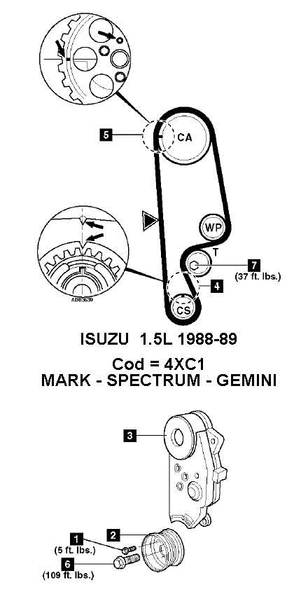

M marquin 0 14 Ene 2011 #1 Por favor Nececito la puesta a punto de este auto es un motor Isuzo del año 1989/1990 Urgente
Damian Equipo Automecanico.com Miembro del equipo 14 Ene 2011 #2 CORREA DE SINCRONIZACION ISUZU 1.5L Esquema adjunto Adjuntos imagisuzu15001.jpg 29,9 KB · Visitas: 6.158
Tobe82 Experto 23 Mar 2021 #3 Gracias Damian, este diagrama de correa de sincronizacion sirve para Isuzu 1.5L años 1988/1989 modelos: Mark, Spectrum, Gemini cod 4XC1
