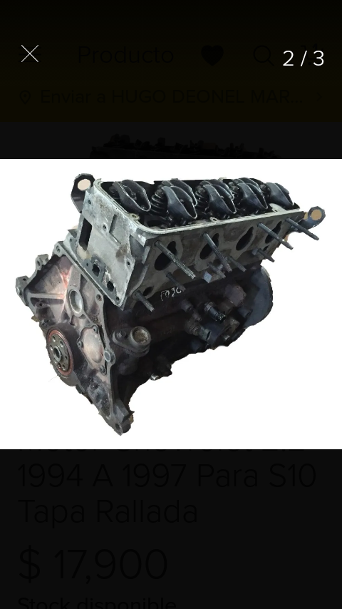

Saludos frank yo tengo un chevrolet s10 sonoma es de cabina ovalada motor 2.2 año 1994 4 cilindros es la que trae tapa raya le quite la cabeza remplace la junta pero aprete punterias cilíndro x cilindro pero no calibre no nada mas las aprete bien pero entonces no se calibran entonces trae buzos hidráulicos de hecho la arranque no suenan estabien lo que hice saludos
