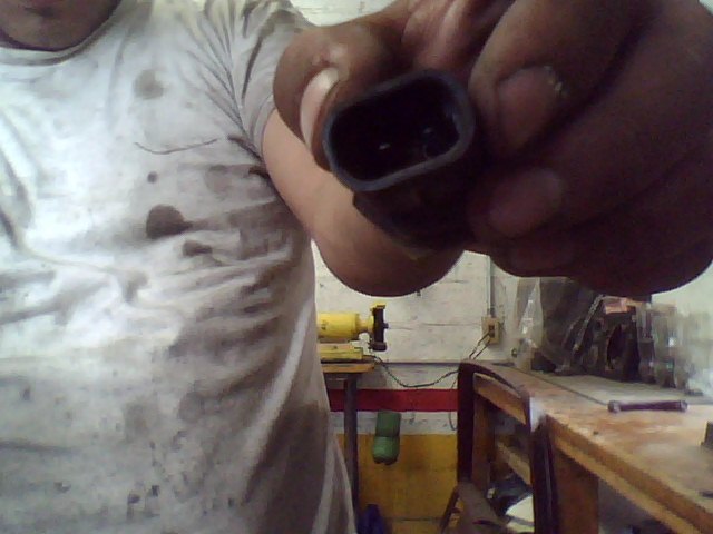

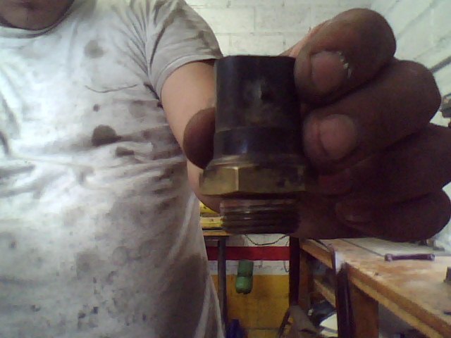

como le hago para probar el vulvo k va en el radiador de chevy esk tengo un problem con el cliente [TELMEX] y dice k yo tengo la culpa es nuevo pero volvio a fallar xk no prende el ventilador le kite el termo pensando k eso era pero no alguna otra orientacion

ponle dos cables conectados al bulbo y los conectas a un ohmetro en una escala de 50 ohms y no te debe dar continuidad y metelo en agua hirbiendo al calentar el bulbo el ohmetro te va a marcar menos de 10 ohms.
a y ya para la proxima foto te cambias la playera amigo.
jajaja.
ese bulbo es un interruptor cuando alcanza la temperatura de trabajo por hay de los 90 grados cierra el circuito si calientalo con agua y cuando alcance su temperatura checale continuidad con un ohmetro te deve marcar 0 es decir continuidad
