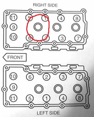

Buenos dias amigos, hoy mismo lo intentare y le aviso muchas gracias otra pregunta.. porfavor indiqueme cual es el primer punto a ver si me asesoraron bien, mostrare una foto de las tapas y de donde yo me estoy guiando el primer punto.. para tomar el tiempo..
