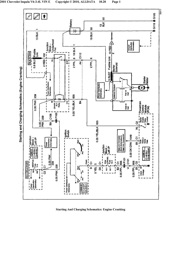

ey primos como estan ,nececito de su ayuda aber si me pueden ayudar ,alguien que tenga el diagrama del sistema de arranque de un impala 2001 motor 3.4,loque necesito saber si la señal de la llave al motor de arranque ay un relay o pordonde pasa .gracias primos se los agradecere mucho y que dios los bendiga a todos y sigan divertiendoc
Hola amigo raaul aquí esta el diagrama.
suerte y saludos amigo.
