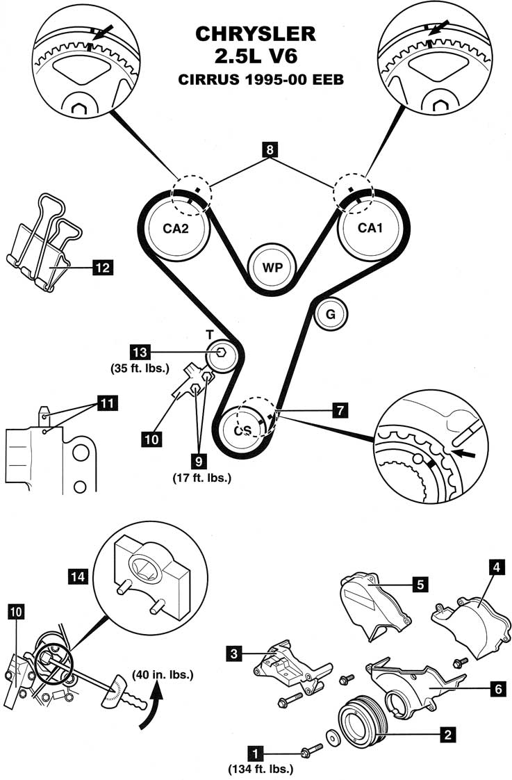

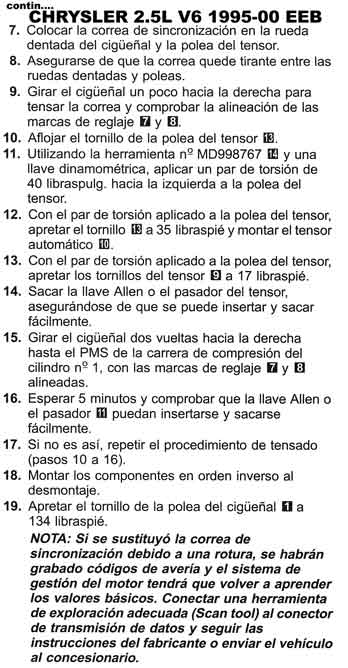

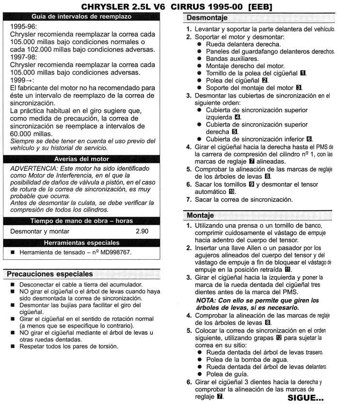

un mecanico me dijo q podia ser la banda pero se ven bien alineadas las marcas aunq tengo duda sobre lo de los 3 dientes q se debe regresar..algien me puede explicar como checarla?
Checa el diagrama adjunto:

la banda la cheque y esta bien en sus marcas ¿me recomiendan checar la computadora? alguien tendra una q me preste para descartar es 2.5 lts 6cil como antes dije ,yo vivo por el sur y aunque el auto no esta verificado ,y no jala muy bien pues veria la forma de llevarlo a su taller para probarla ...o veriamos como hacerle gracias...no me marca check y solo no to q las bujias se tiznan un poco ...aunque ya se lavaron inyectores 2 veces ...y desmonte el riel y dandole marcha se ve q atomizan bien...gracias
