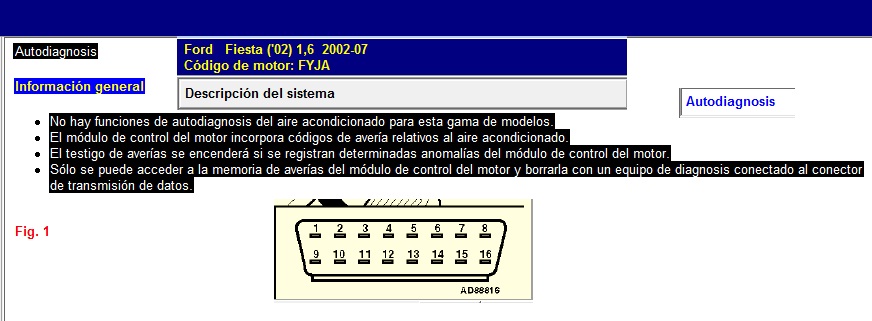

buenas noches amigos, hoy solicito de nuevo su ayuda, el problema que presenta mi coche un ford fiesta 2006 es que se esta activando el compresor de el clima sin encenderlo desde su control en el tablero, yo le quite el fusible que marca el manual como fusible de aire acondicionado y el compresor se sigue activandola manera que dejo de activarse fue desconectando el sensor de el gas de enfriamiento. que podra ser la falla? todo el arnes se ve en orden ademas de que no tiene rasgaduras ni nada por el estilo.:eek:

solamente se activa el clocht del compresor o todo el sistema es decir prende el aire adentro tambien? te recomiendo encontrar el relay y verificarlo es algo muy difisil pero con el diagrama electrico te ubicarias mas donde y como trabaja el sistema y asi podras encontrar fusibles relays y diodo etc.
Desde los anios 2000 en adelante se ocupa herramienta especializada
un escanner.. ya a la fecha deben haber salido bastantes motores con modulos..
cuando se corrige la falla .. se le da aprendisaje .. o que es mas o menos
reprograman la ecu o el modulo .. habia una lista de estas marcas de carros con modulo pero cuando empezo mas fuerte fue en el 2003.. se ocupa leer mas si no es para actualizarse cuando menos hasta donde se puede comprometer segun harramientas;;

Solo se activa el clutch de el compresor.
Revisa tu manual de propietario, ahi viene la ubicacion de los relevadores estan en el lado derecho viendo de frente el vehiculo por debajo del area donde va el radiador. Ahi viene el relevador del AC tiene una cubierta y va junto al relevador de los ventiladores. Si lo ubicas desmontarlo de su lugar te dara un poco de trabajo porque viene apretadito. Es comun que se queden pegado y ese sea tu problema. saludos
