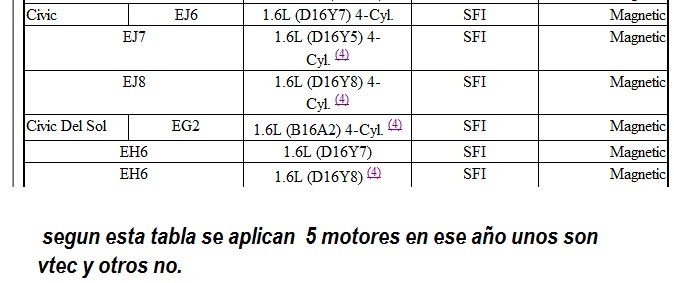

si no trae el sistema vtec y lo marca entonces el problema no es eso, o le cambiaron el motor al carro o la ecu en algun momento.
¿que problema tiene el carro?
Buen día uno de los problemas es que en ocasiones patea la caja pero la caja ya la checaron y está bien. El otro es en ocasiones cuando quieres arrancar pisando poco el acelerador su avance es intermitente como si no despegará y si como tipo jaloneo
