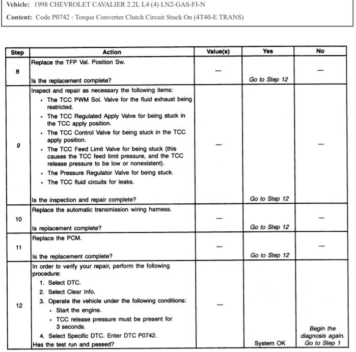

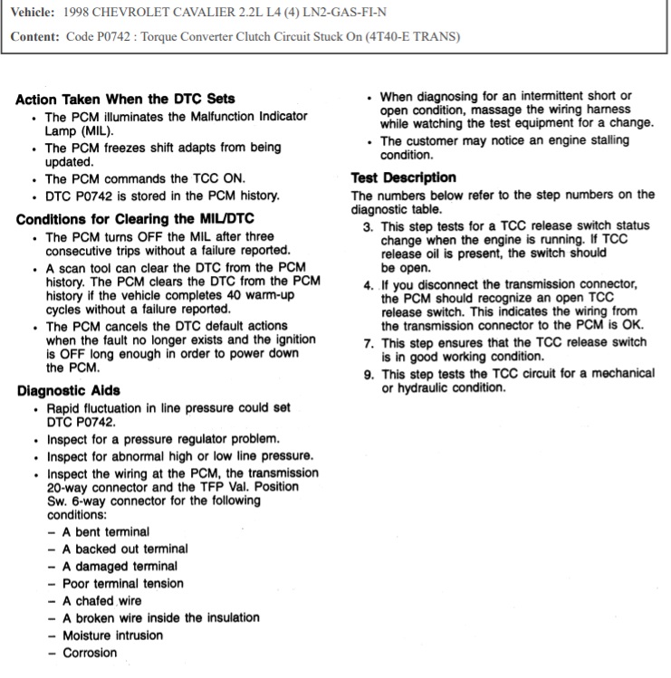

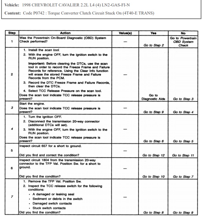

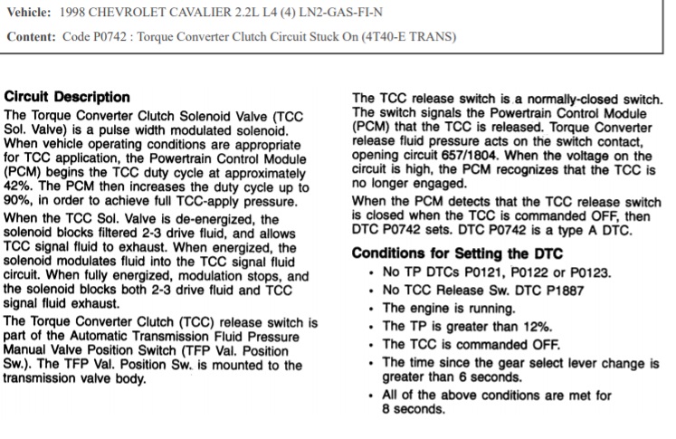

comparto esta info para quien ocupe
Codigo P0742=Torque Converter Clutch Circuit Stuck On (4T40-E TRANS)
