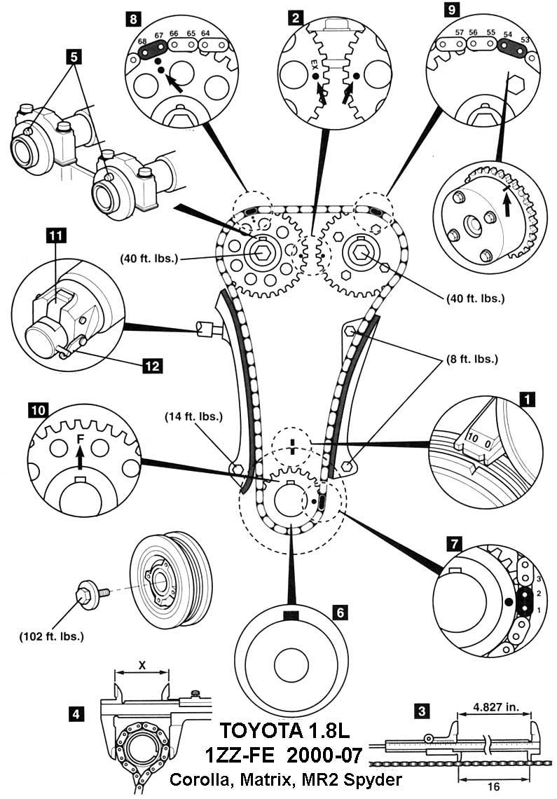

A ASE technician 0 30 May 2011 #2 pacheco richard dijo: amigos foreros por favor ayudenme nesecito salir de este saco de cangrejo s o s saludos a todos Haz clic para expandir... Estas seguro que es 1.6 solo me aparece 1.8 en 2004.
H hernandez J 0 30 May 2011 #3 revisa este enlace puede que te ayude http://www.foromecanicos.com/foro/attachment.php?attachmentid=270&d=1241723247
