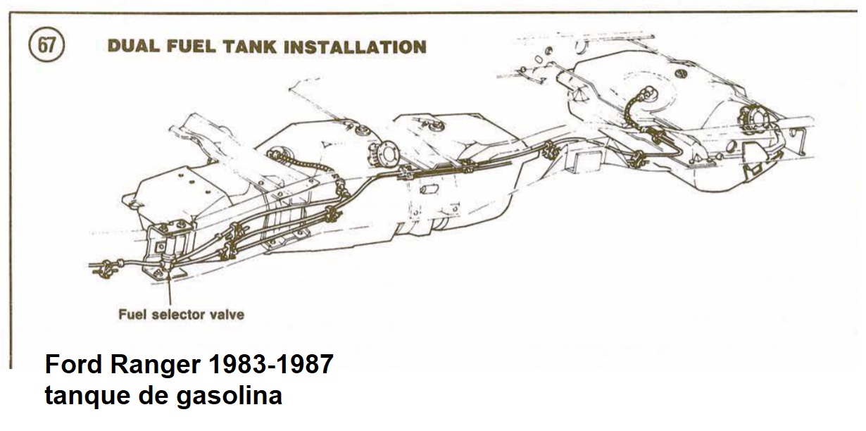

Hola amigos tengo un problema, espero y me puedan hacer el favor de ayudarme a resolverlo.
Tengo una Ford Ranger 1983 con dos tanques de gasolina, delantero y trasero, con un botón en el tablero que permite seleccionarlos.
Un día se me daño el tanque delantero y mientras compraba otro el mecánico solo dejo conectado el tanque trasero perdiendo algunas piezas.
Ya tengo los dos tanques pero no sabemos cómo conectarlos nuevamente, nos falta una pieza que los une y que se acciona con el botón del tablero.
Alguien que tenga una Ranger con dos tanques y que me pueda dar fotos debajo del chasis donde se unen las líneas de las gasolinas de los dos tanques para ver cómo estaban.

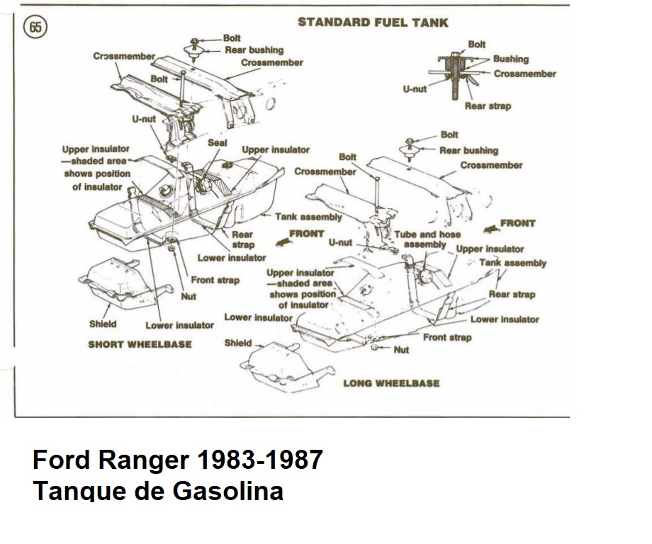

FUEL TANK AND LINES The standard fuel tank is installed at the vehicle's midpoint and uses a front-mounted shield. Short wheelbase models have a capacity of 14.5 gallons and long wheelbase models use a 17-gallon capacity tank. A 13-gallon auxiliary fuel tank installed behind the rear axle is optional with either wheelbase. The standard fuel tank is attached by 2 metal straps. The front strap is retained by a long bolt through the crossmember; the rear strap uses a short crossmembcr bolt and U-nut. Sec Figure 65.

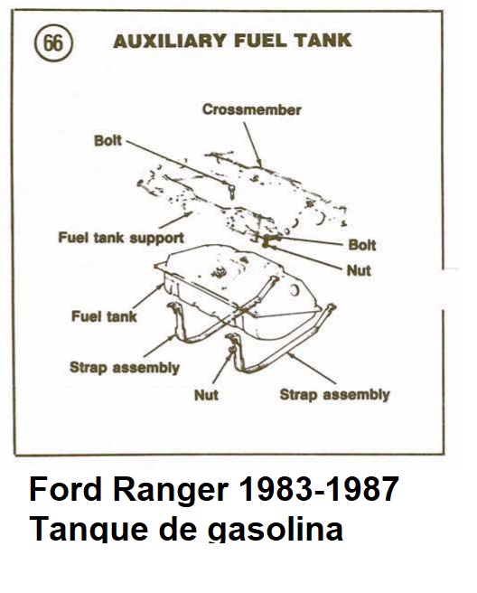

The auxiliary fuel tank is retained by 2 metal straps as shown in Figure 66. When equipped with the auxiliary tank, an electrically operated fuel selector valve feeds the fuel pump from the front tank. When a dash-mounted fuel selector switch is moved from the FRONT to REAR position, fuel feed is transferred to the rear tank. Figure 67 shows the duel tank installation and location of the fuel selector valve. A skid plate and support assembly is used on 4-wheel drive vehicles to protect the fuel tank

Te agradezco muchisimo tu ayuda, ahora el detalle va es donde conseguir la valvula
