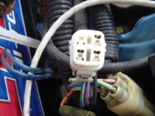

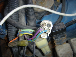

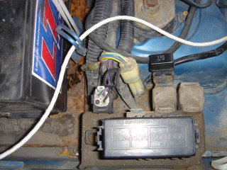

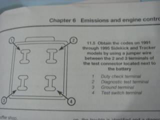

Las computadoras de esos modelos no tienen enchufe para lectura con escaner(OBDI), es por flasheo, segun el numero de flasheos en la luz es la falla que trae, tiene una terminal de cuatro puntos dentro del cofre por donde están los fusibles grandes pegado a la pared cerca de la bateria algunos tienen una tapa, dos de estos puntos se puentean y flashea la luz del check engine, compra en autozone el manual de reparacion haynes para suzuki samurai, sidekick, X-90 y Vitara chevrolet y Geo Tracker, no cuesta caro y ahi vienen los codigos por flasheo de la computadora y muchas fallas y reparaciones que tu mismo puedes hacer, en algun libro de codigos de computadora tambien viene. Al parecer esta es la localizacion del conecto el conector esta dentro de un chupon de plastico y esta localizado bajo el cofre del lado del copiloto frente a la bateria, a lado de esta estan algunos releys( no se como se escribe) ahi se ve un conector cuadrado blanco pequeño de unos 2cm prox. Hay que puentear con la ayuda de un alambrito o de checador de corriente las terminales, como se muestra en en la primera foto.
