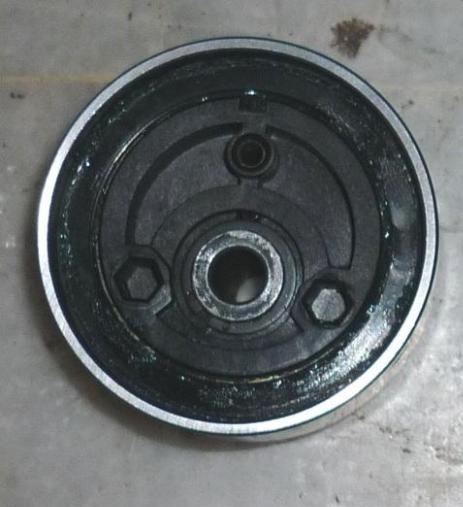

compre el tensor de la banda de tiempo de un stratus 98 2.4 4 cilindros
  • Iniciador del tema Iniciador del tema chivass
Hola, soy nuevo en este foro solo me metia a leer pero ahora ocupo ayuda.
como dice el titulo compre el tensor pero no se como va el tensor??, lo que pasa es que lo pongo y queda apretado bien toda la banda, pero cuando lo enciendo por un rato esta bien y despues se afloja y se mueve el tiempo

Este enlace, te puede ser util:
http://www.automecanico.com/auto2043/stratustb2401.pdf
Es un archivo pdf de 10 paginas.
El tensor es excentrico; lo que significa que si no lo instalas correctamente, va a girar a una posicion , en la cual deja de tensar la banda; aun sin aflojar el tornillo.
Lee las indicaciones de instalacion del tensor, incluidos en el archivo pdf.
