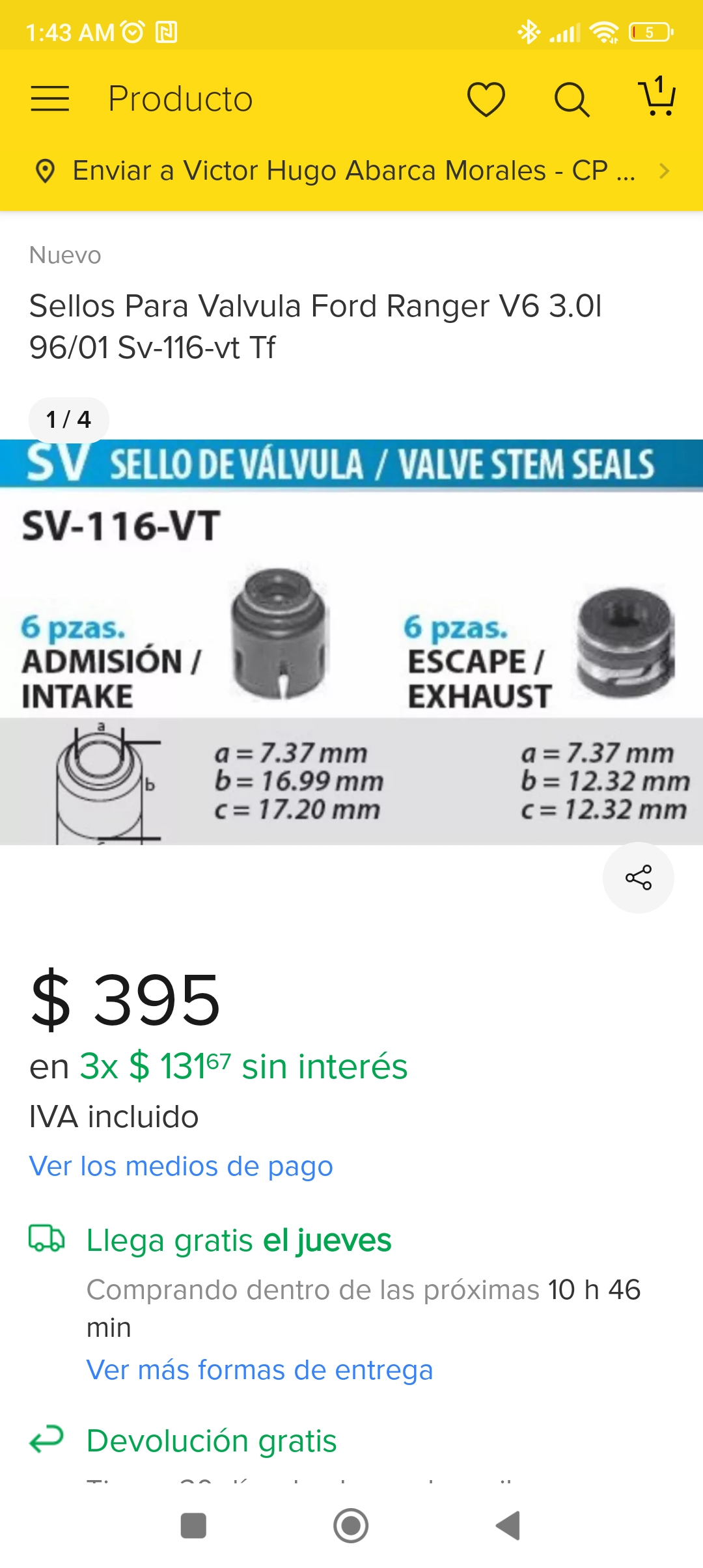

Le cambié los sellos de válvulas pero solo me vendieron de un tipo, pero yo le quite de dos diferentes, uno de goma y otro de solo goma en la punta y lo demás de latón, crees que sea conveniente comprar iguales a los que quite, graciad
Así son los que le quite pero en la refaccionaria me vendieron los 12 cómo los de goma
    498,5 KB · Visitas: 217

La compresion no tiene nada que ver con que saque humo, eso puede deberse a anillos de aceite gastados, sellos de valvulas en mal estado o guias de valvulas gastadas.
