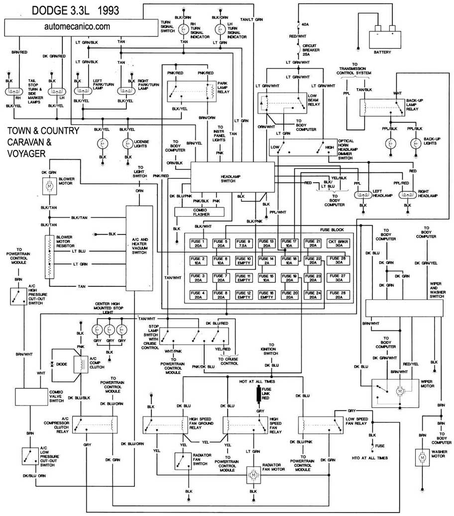

Aqui hay un diagrama, espero te sea util

gracias enreke y Damian los dos diagramas son el mismo pero no ubico el sensor de temperatura del anticonguelante que no se supone que es el que manda la señal para que se prenda el abanico
Los sensores no mandan, solo informan o reportan una senial a la computadora [pcm].
El pcm, determina en que momento activa el relay que hace funcionar los abanicos [fans].
Checa en este enlace; alli tienes diagramas y puedes seguir el circuito.
http://www.automecanico.com/auto2012/esqch4.html
Mikear, no sera posible que tu sistema para activar el fan es de interruptor termico y no aparezca en el diagrama. Este puede estar en el sector del termostato o en el radiador, talvez sea por ahi tu situacion. Talvez te sirve de algo.
