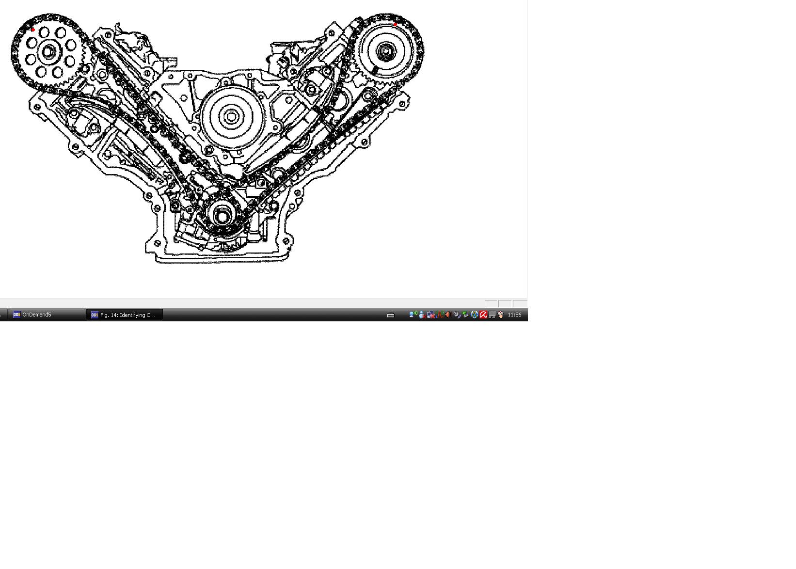

quisiera que alguien me orientara me llego una lobo mod.2000 motor 4.6 con un ruido como de cadena se escucha bastante fuerte muy marcado en la tapa de punterias de lado izquierdo yo de dedusco que es la cadena quiiera que me orientaran que herramintas especiales devo conseguir para efectuar este trabajo donde comseguir informes sobre la sincronia de los arboles de levas y saber si se pueden ajustar las cadenas sindesmontarlas ytambien que recomendaciones paar poide efewctuar este trabajo de la mejor manera nota es la nprimera vez que voy desarmar este motor gracias

para efectuar este tipo de trabajo no es necesario contar con herramienta especial y cabe mencionar que este tipo de sincronizacion lleva unos ajustadores hidraulicos los cuales te recomiendo reemplazarlos antes de desarmar la distribucion retire las tapas de punterias ya que en ocaciones solo se safan las carretillas de las punterias

Hola Amigo Mira Una Vez M Paso Algo Similar Con Una F 150 Sonaba Mucho La Cadena D Distribucion Al Desarmar M Di Cuenta Q Toda La Distribucion Estaba Hecha Pedazos Bueno Los Rieles Y Esto Provoco Q La Coladera C Tapara Y No Subiera La Lubricacion Revisa Muy Bien La Distribucion D Ser Posible Reemplazala Y Tambien Revisa La Bomba Q Tenga Presion Espero T Sirva D Algo Este Comentario. No Olvides Poner Bien La Sincronizacion.
