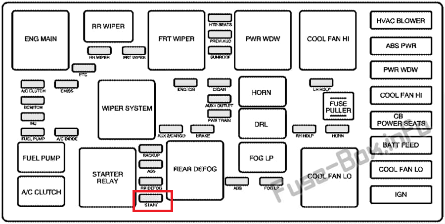

Buenas espero me puedan ayudar porque realmente ya no se que hacer. Mi equinox 2005 la apague y al quererla encender de nuevo no dio marcha solo encendieron los focos del tablero le di directo a la marcha y encendió y fue como me la lleve a mi casa. Al revisarla me di cuenta que era problema del sensor tr o parking neutral el que no dava la señal al switch. Lo quite lo soplete y lo puse de nuevo al armarlo ya dio marcha del switch normal pero ahora no enciende la camioneta revise la bobina y no tiene señal la bobina la bomba de la gasolina si se enciende me comentaron que podía ser que se hubiera desprogramado el chip de la llave, lleve a un cerrajero pero me dijo que esas camionetas de ese modelo no tienen ese sistema, Todos los fusibles y relevadores están funcionales el único fusible que no da corriente es el que esta en la posición start y es de 10, sabrán si tiene algo que ver y de donde se alimenta ese fusible o como funciona? y si tendrá algo que ver? en la imagen que agrego les señalo el fusible. la verdad ya no se que hacer ya revise el sensor del cigüeña y si esta funcionando realmente ya no se que mas revisar espero me puedan ayudar de antemano muchas gracias.
