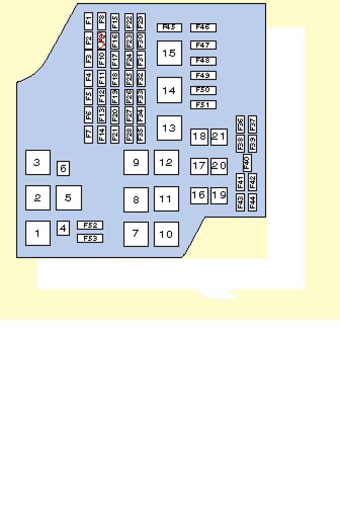

Busca El Fusible 9 De 20a Y Relevador De Bomba Es Lo Que Marca El Diagrama.
la fusiblera va en el compartimiento del motor.
    52,9 KB · Visitas: 12.414
