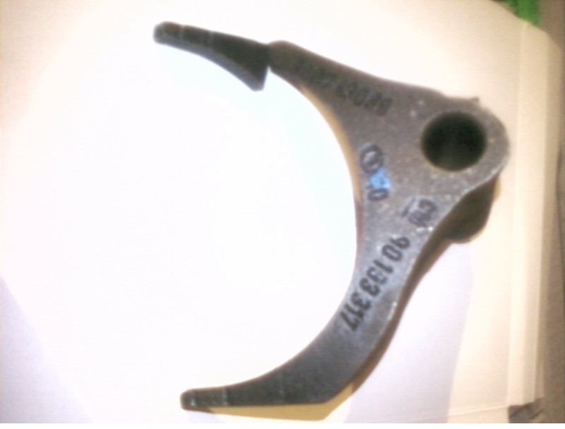

hola comento que este corsa ya salio andando subo la imagen siguiente que quede como experiencia para los que aun somos nuevos en las cajas mecatronicas, comento que los siguientes codigos antes mencionado eran a causa de esta horquilla que es de segunda, primera la falla era por que la horquilla se habia bricado a causa de desgaste severo y se quebro tambien una parte de la horquilla como consecuencia el engrane se quedo trincado en primera como concecuente la horrible "F"
