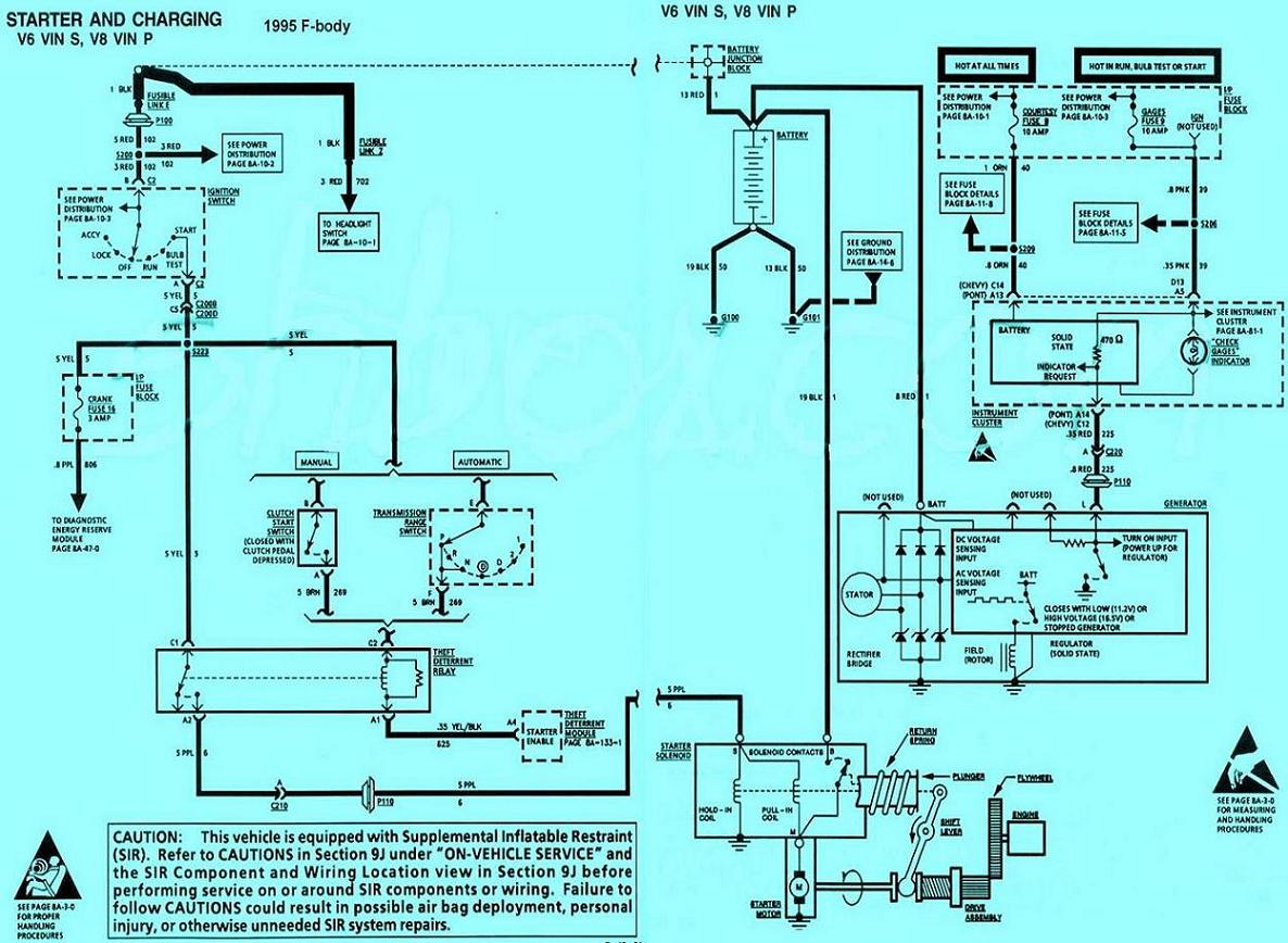

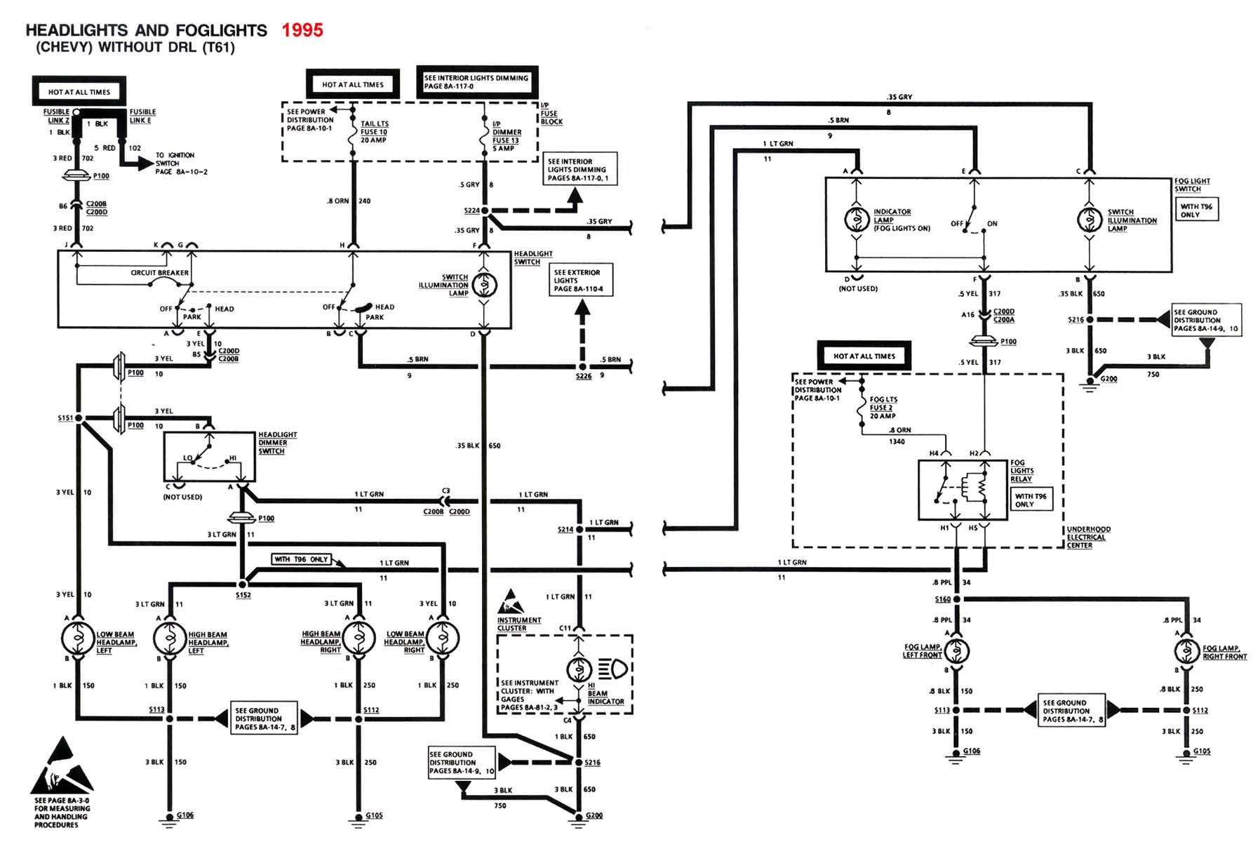

empieza por checa la carga de el alternador. y por tierras bien conectadas. y el cable fusible que esta en cable de carga que viene de el alternador. aqui hay unos diagramas espero y te sirvan....!!!saludos!!!
    172,2 KB · Visitas: 305
    144,7 KB · Visitas: 311
Gracias carloz por la informacion, el alternador carga bien, ahorita voy a checar las tierras y el cable fusible que me comentas...
saludos
