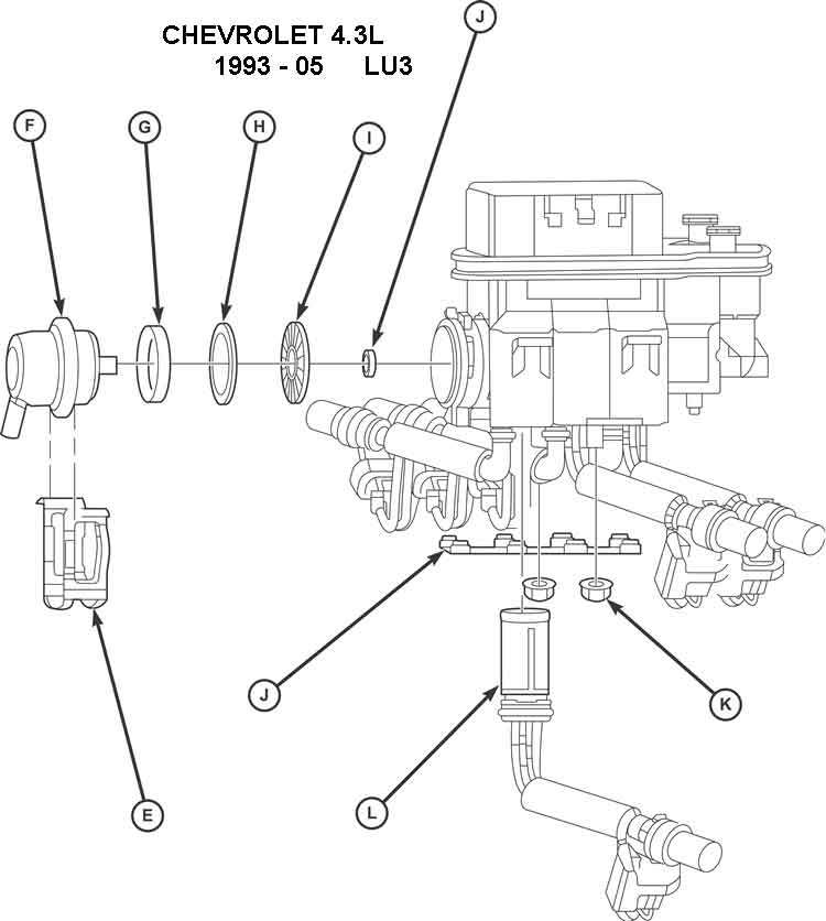

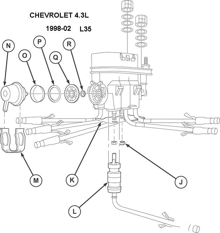

El sistema vortec usa un sistema de injeccion algo diferente; y se recomienda darle servicio como una unidad de injeccion o modulo; te adjunto fotografia.
Se recomienda; No sumergir esos injectores en ningun tipo de solvente.
Cuando la bomba suena demasiado; indica que no trabaja correctamente.
Esos motores por lo regular; tienen problemas en el cuerpo de injeccion [se ocupa darle un buen servicio]
