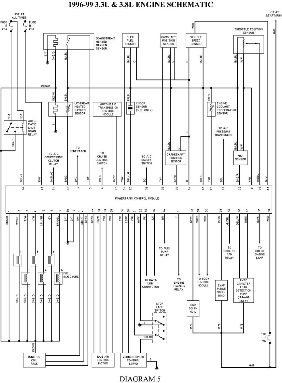

hola amigo que anio es? aqui pongo un diagrama de una de el anio 98. espero poder ayudarte !!!!saludos!!!!
    158,7 KB · Visitas: 4.918

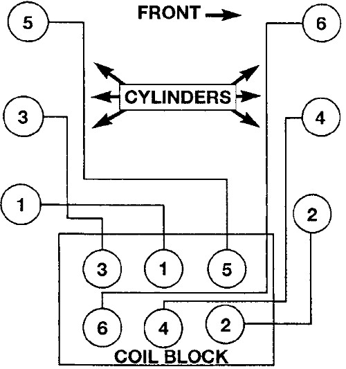

este es el orden de encendido para el town & country !!saludos!!
    51 KB · Visitas: 3.878

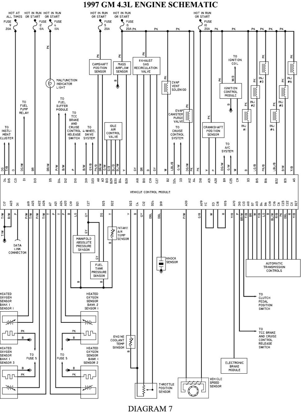

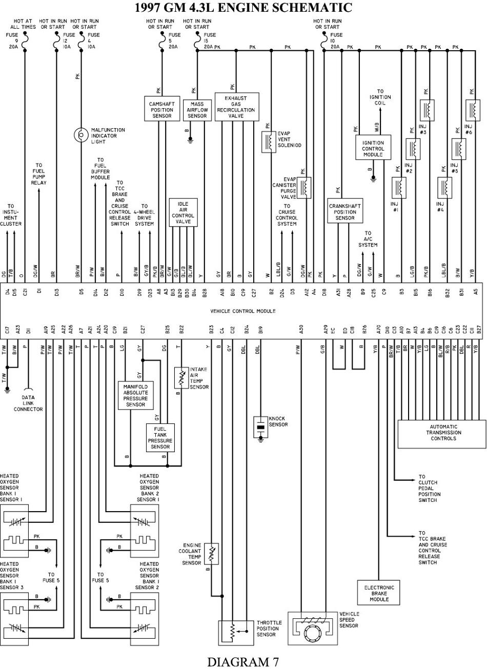

orale lo prmetido es deuda aqui estan estos y si hay algo mas ya sabes si puedo nome molesta acerlo.. !!!saludos!!
    174,3 KB · Visitas: 3.184
    171,8 KB · Visitas: 3.079
