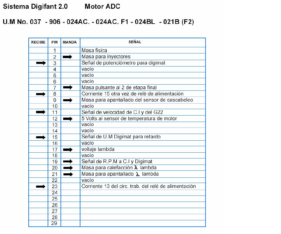

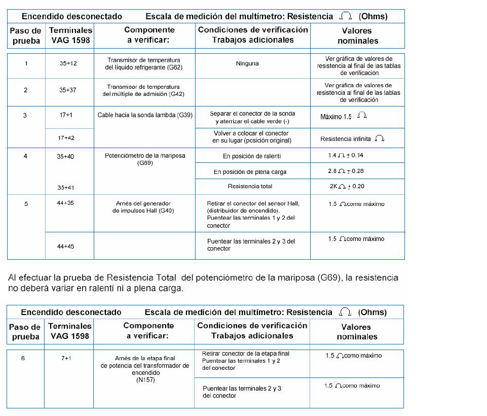

H HUICHO50 Master! 16 Abr 2012 #1 checa que no este cargando demasiado el alternador, falsos contactos en el cable motor chasis, falsos contactos de tierras. Adjuntos Dibujo1.JPG 112,5 KB · Visitas: 354 Dibujo2.JPG 120,6 KB · Visitas: 351 Dibujo3.JPG 137,2 KB · Visitas: 332

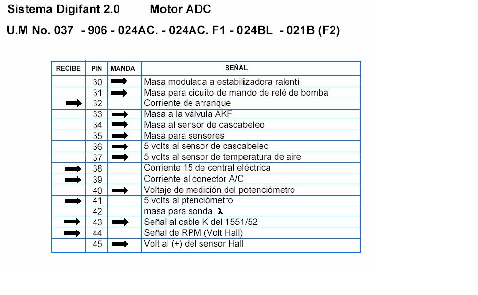

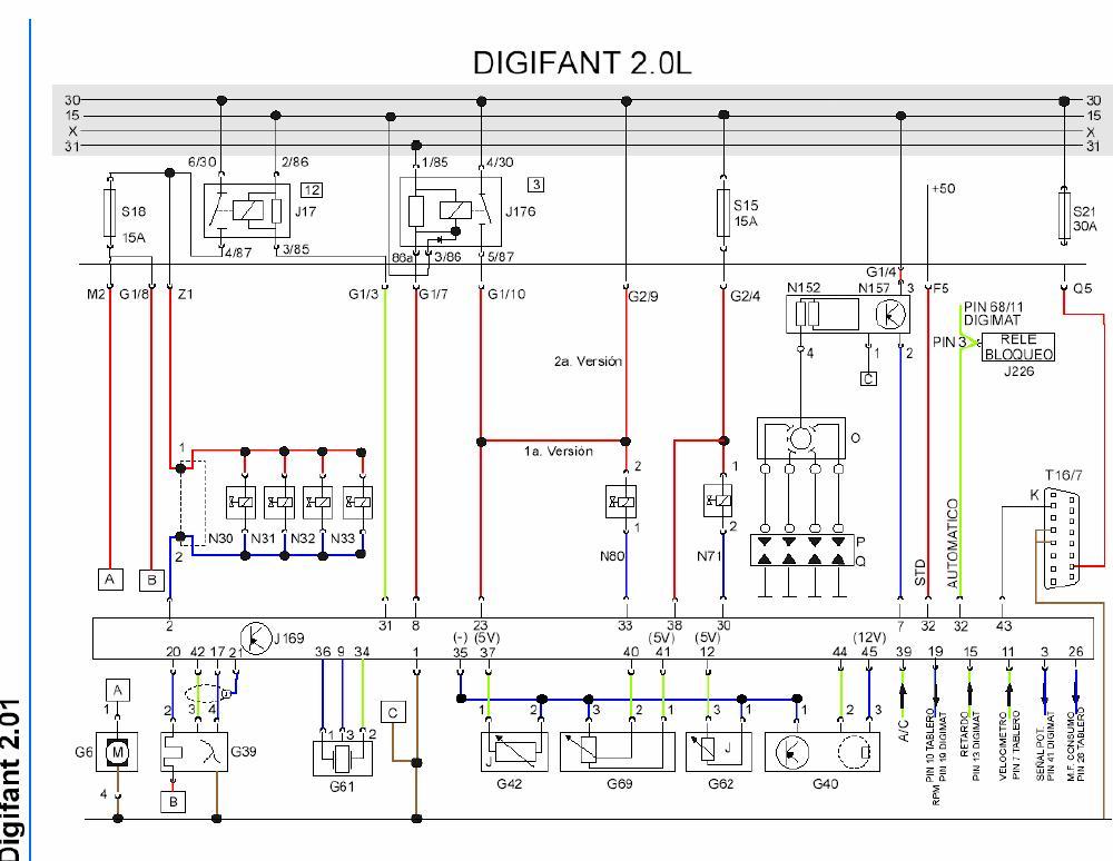

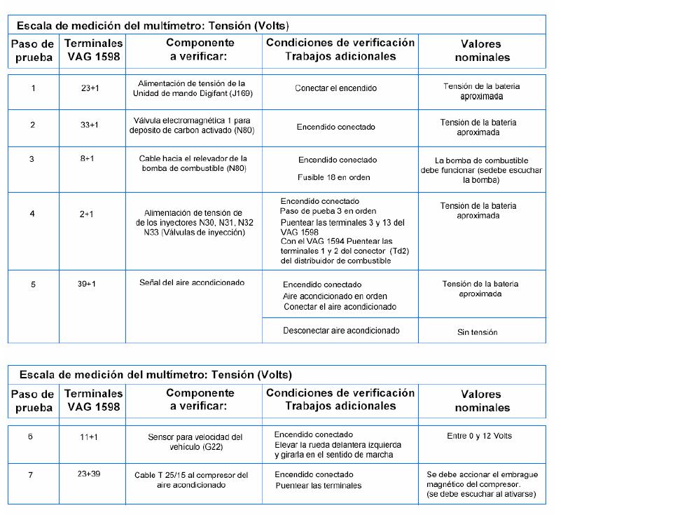

H HUICHO50 Master! 16 Abr 2012 #2 continualllllllllllllllllllllllllllllllllllllllllllllllllllllllllllllllllllllllllllllllllllllllllllllllllllllllllllll Adjuntos Dibujo4.JPG 118,8 KB · Visitas: 308 Dibujo5.JPG 91,5 KB · Visitas: 328
