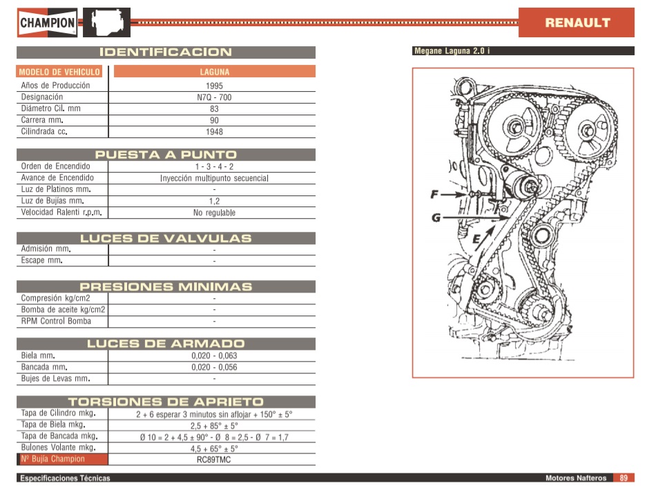

Hola comparto info de Renaul Laguna 2.0 i
Orden de encendido 1-3-4-2
