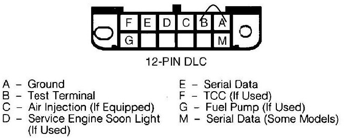

hola carloz.gracias por responder pero comose checa la compresion del motor?a cuantas rpm. o me estas choreando como dijo mugroso! no tiene la manera de hacer un puente en el arnes de scanere como el toyota? o la sonoma es especial...mike desde guamuchil,sin.:D
    51,4 KB · Visitas: 337
