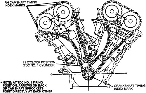

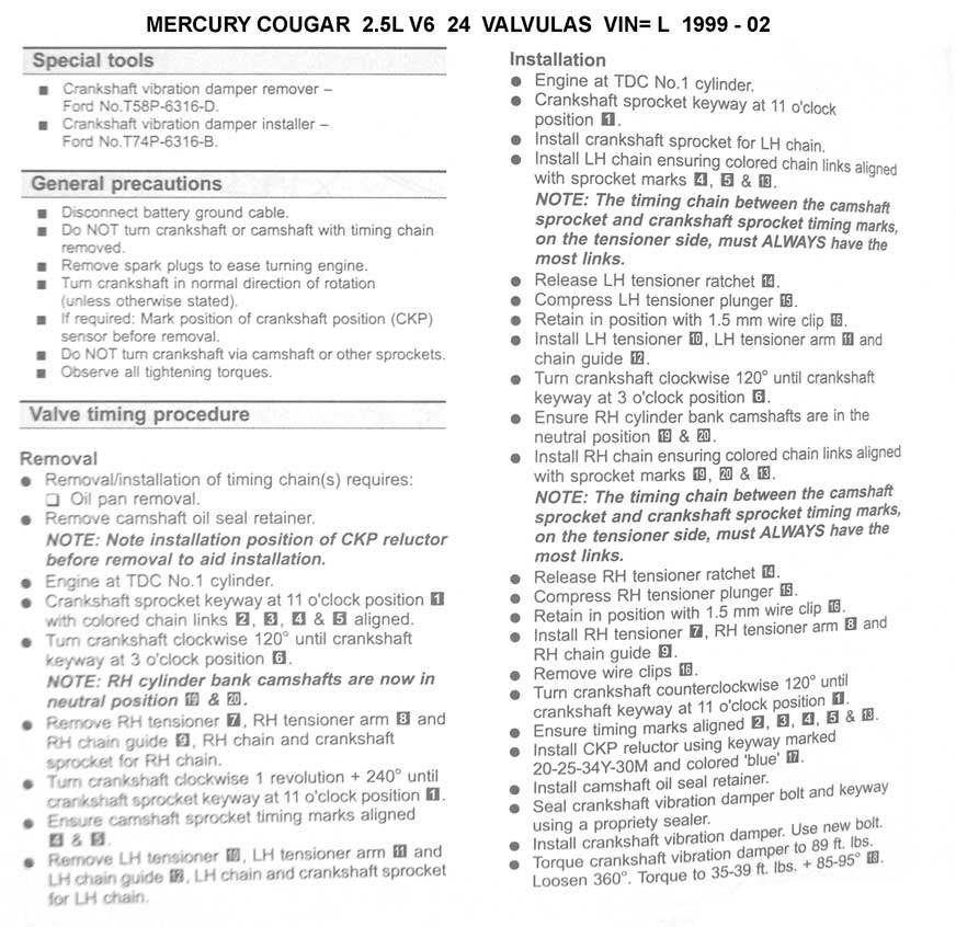

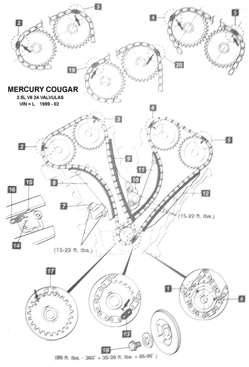

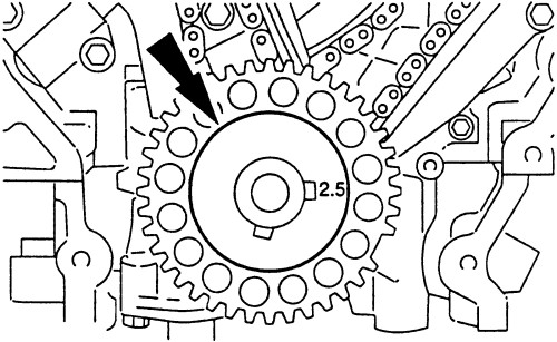

Buen dia, alguien tendra el diagrama de la cadena del tiempo de un mercury cougar 2000 motor 2.5, lo desarmaron y ahora no saben como va, desde ya muchas gracias
hola amigo a ver si estos dibujos se parecen al que necesitas !!saludos y suerte!!!

Esta algo complicado; Las indicaciones estan en ingles; pero es importante que la traduzcas; asi te sentiras mas seguro.
Diagramas adjunto
