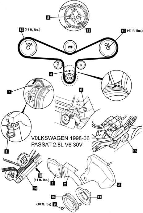

tengo un passat 2002 v6 2.8 30valvulas, se encuentra con el mecanico, pero ya me lo tardo mucho por que dice que no tiene el diagrama de distribucion para centralizarlo, alguien que tuviera ese diagrama?
de ante mano muchas gracias
Volkswagen passat 2.8L V6 30 valvulas 1998/06

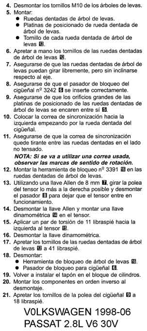

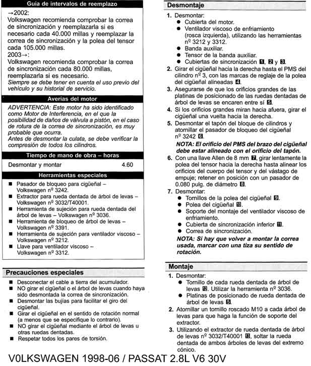

Diagramas e indicaciones adjunto.
