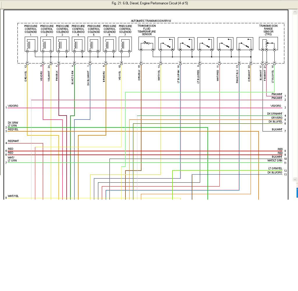

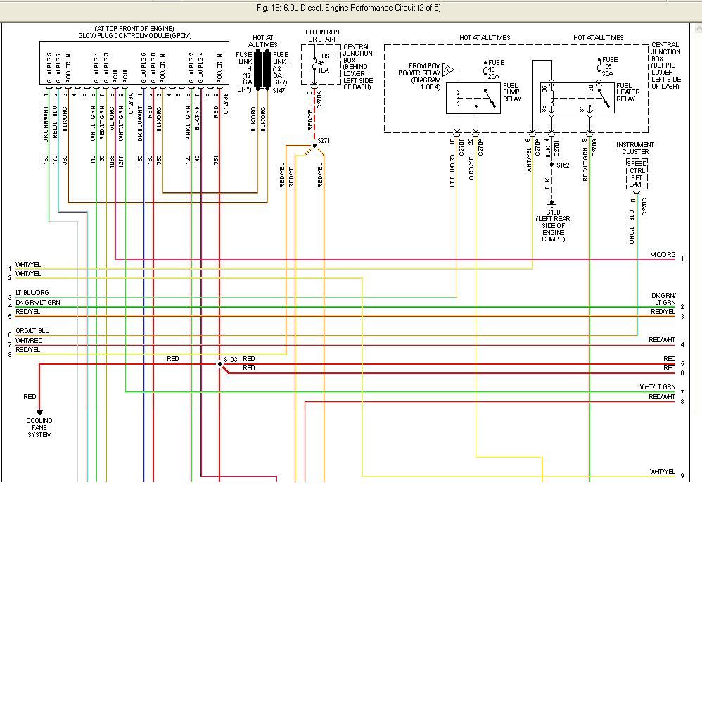

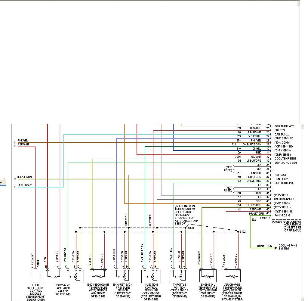

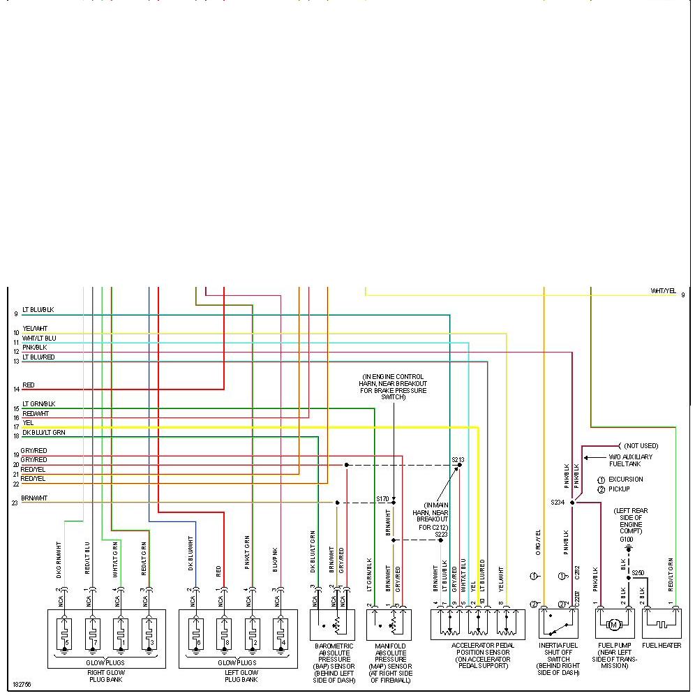

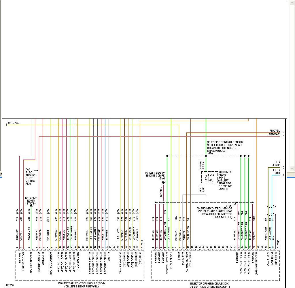

Mis estimados compañeros y amigos del foro, abusando nuevamente de la buena bondad de todos ,,haber si esta HUICHO50, aqui o El Sr Damian ..Carloz o cualquiera que este en el foro y pueda darnos la mano.,Problema de un amigo que pronto sera compañero del foro,nomas espera que le conecten su banda ancha.,Ok Ford King Ranch 2006-6.0- Diesel. haber si por ahi tienen el diagrama del encendido electrico del motor. la pick up como que quiere prender pero no prende y no tray codigo de falla,,.gracias de ante mano.,.,un saludo desde Nuevo Laredo.,.,.,
A que gustazo INDIO el saber de ti , aqui dando lata como siempre,este amigo mio tiene ese dolor de cabeza y ay le estamos dando la mano,como quiera gracias y recibe un saludo.,.,,.
yo no tengo informacion de esa todavia.
no me aparece en el michell
huicho buscalo como lobo expedition solo que sea el litraje ya repare varias de esas y no aparece king ranch el el mitchell pero es lo mismo de la lobo o expediton no recuerdo bien aparte se me complica subir diagramas lo e intentado y no puedo sale saludos
GAUDENCUO05.muy buenos dias,este es mi correo [tomasvarelaa@hotmail.com] mandame un mail si puedes,muchas gracias,atte tomas Varela Un saludo desde Nuevo Laredo,

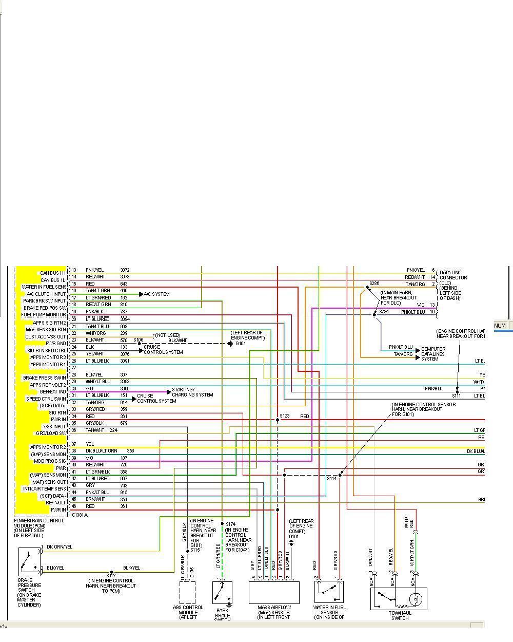

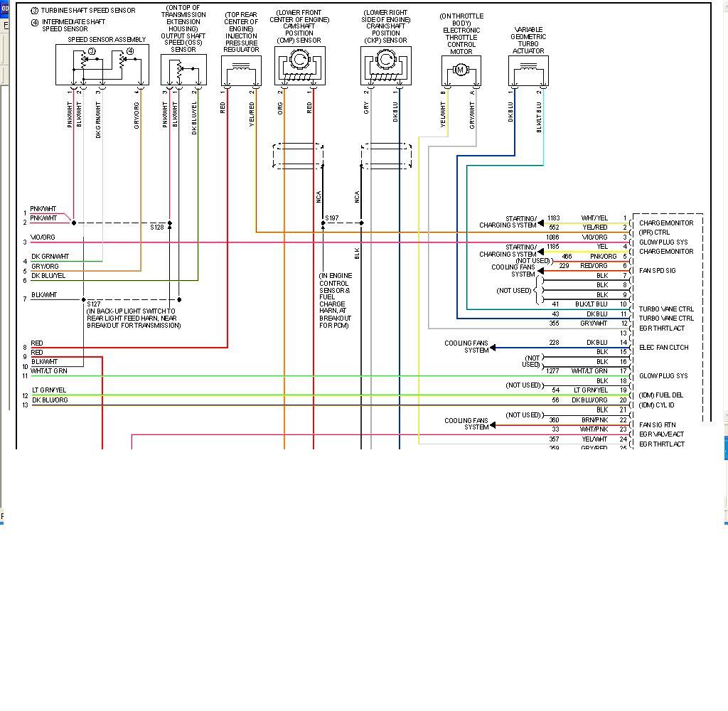

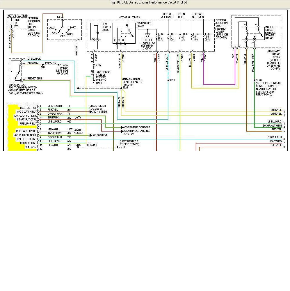

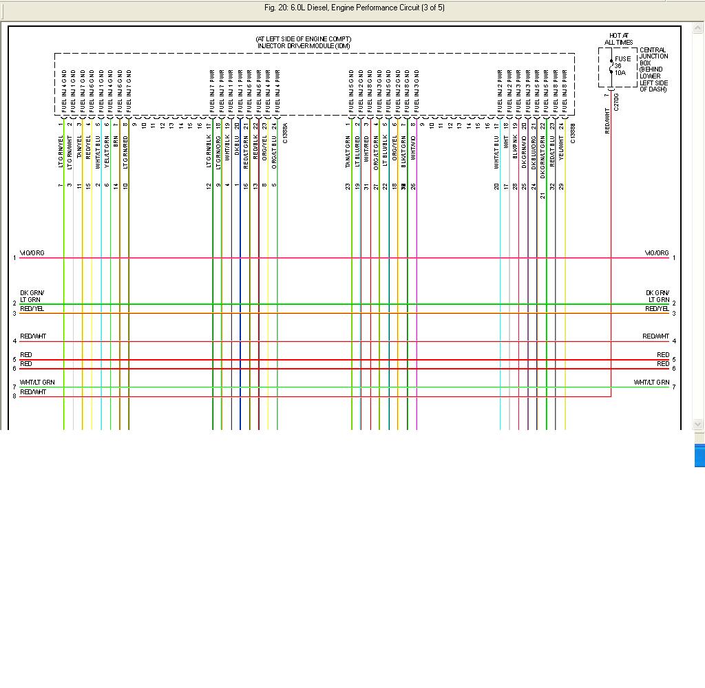

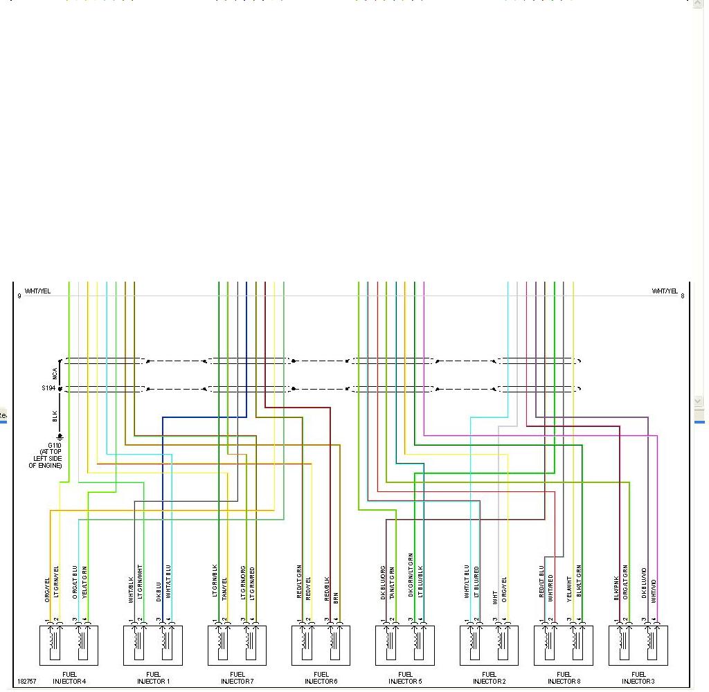

haber si te sirven estos............................................
son de excurision 2004 6.0 diesel
