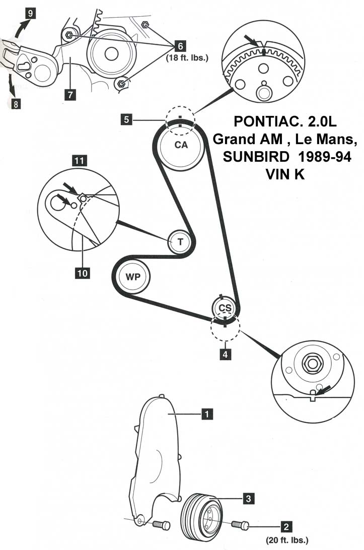

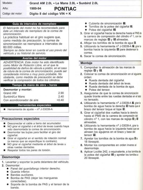

diagrama de la banda de encendido de un pontiac 2.0 89 tbi
disculpa alguien que pueda fasilitarme el diagrama de la banda de encendido de un pontiac 2.0 89 tbi es la mentada maquina brasileña 8 valvulas gracias
Re: PONTIAC 2.0L BANDA DE ENCENDIDO. ADJUNTO.
Aldorios
Pontiac 2.0l diagrama Banda De Encendido. Adjunto.
    59,8 KB · Visitas: 456
    102 KB · Visitas: 365
Este diagrama de banda de encendido sirva para
Pontiac 1989/ 1994
modelos:
Grand Am 2.0L
Le Mans 2.0L
Sunbird 2.0L
codigo de motor: digito 8 del codigo vin K
