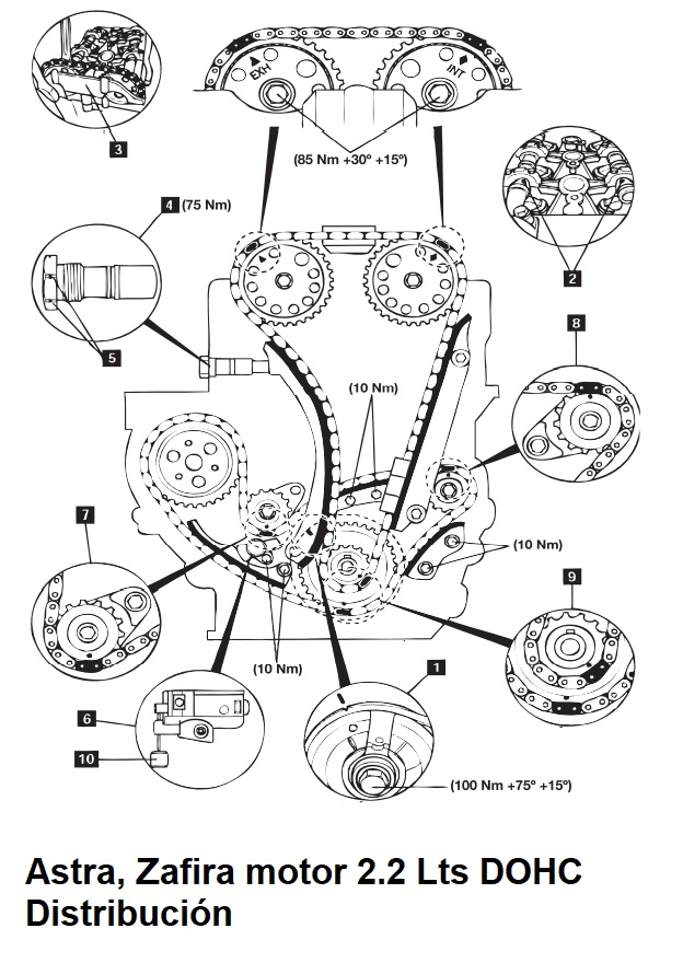

Hola foreros, alguien tiene el diagrama de la cadena de tiempo de una ZAFIRA 2.2. 2002?? Espero que alguien me pueda auxiliar. Un cordial saludo.
Jorge
Astra, Zafira motor 2.2 Lts DOHC
Distribución
1.Asegurarse de que el cigüeñal este en el PMS del cilindro No. 4.
2.Montar la cadena del eje.
3.Alinear los eslabones de color cobrizo de la cadena con la marca de reglaje de cada piñón (7, 8 y 9).
4.Montar las guías de la cadena de distribución y el patín del tensor.
5.Bloquear el tensor del eje antes del montaje.
6.Girar el émbolo hacia la derecha.
7.Presionar el émbolo hacia el interior del cuerpo del tensor.
8.Introducir la herramienta de bloqueo del tensor (10).
9.Montar el tensor del eje (6).
10.Desmontar la herramienta de bloqueo del tensor (10).
11.Montar la cadena de distribución.
12.Montar el piñón del árbol de levas de admisión.
13.Alinear el eslabón de color cobrizo con la marca de reglaje del piñón del árbol de levas (11).
14.Montar la guía superior de la cadena de distribución.
15.Montar la guía inferior de la cadena de distribución.
16.Montar el piñón del árbol de levas de escape.
17.Alinear el eslabón de color cobrizo con la marca de reglaje del piñón del árbol de levas (12).
18.Asegurarse de que los eslabones de color cobrizo estén alineados con las marcas de reglaje de los piñones del cigüeñal (9).
19.Montar la guía del tensor de la cadena de distribución. Cubrir las
roscas del tornillo con sellador
20.Bloquear el tensor de la cadena de distribución antes del montaje.
21.Desmontar el émbolo del tensor.
22.Girar el émbolo interior hacia la derecha hasta que quede bloqueado.
23.Volver a montar el émbolo del tensor
