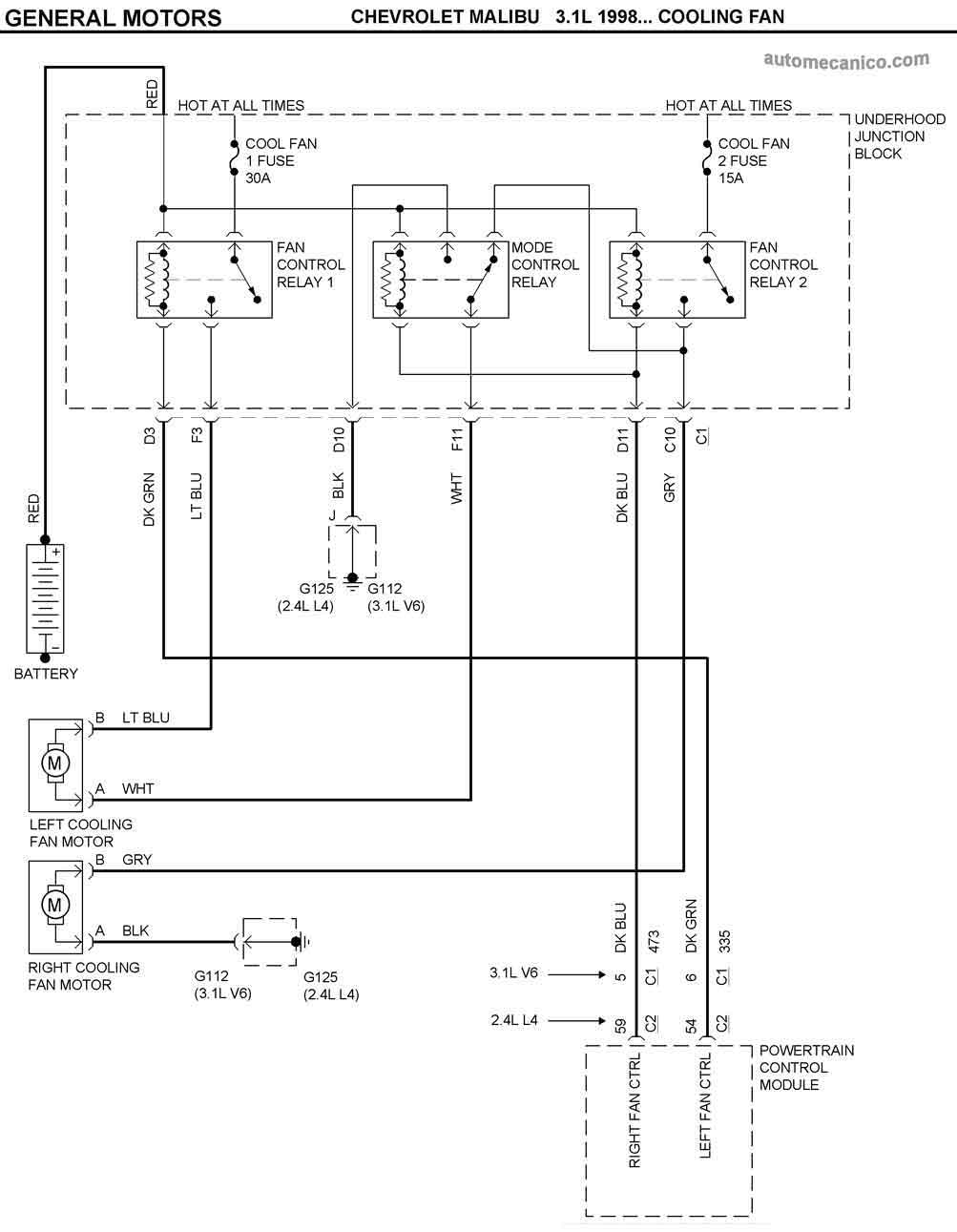

Hola k tal, tengo un malibu ´98, me pueden ayudar a encontrar el diagrama del motor de un malibu, es k tengo problemas con los ventiladores no funcionan en automatico y ya hice de todo y no puedo hacerlos funcionar,
ya intente cambiando termostato, cheque fusibles y relays, todo esta bien, deposito de agua esta bien radiador en buen estado, bomba de agua en buen estado, los ventiladores solo funcionan cuando enciendo el aire acondicionado, necesito mas opciones me urge, gracias.

Se ocupa mencionar la cilindrada.
Adjunto diagramas de los dos
cooling fan Malibu 2.4L 1998 y Malibu 3.1L 1998
