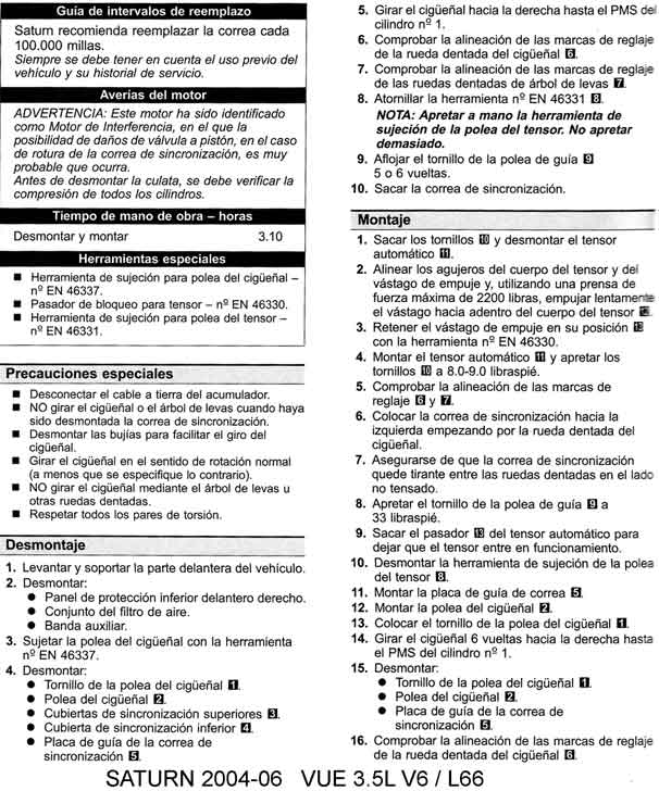

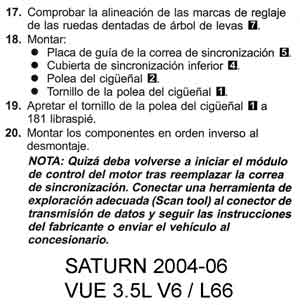

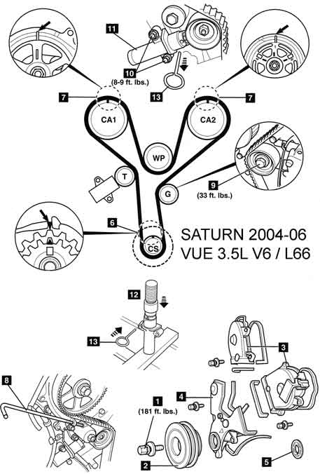

Saludo a los foreros!! Alguien me puede ayudar con el diagrama del tiempo de un SATURN VUE motor 3.5 de 6 cilindros. Se los agradezco de antemano por la ayuda tan valiosa que siempre proporcionan.
CORREA DE DISTRIBUCION SATURN VUE 3.5L V6

Te agradezco mucho por la ayuda, espero poder corresponder algún día.
