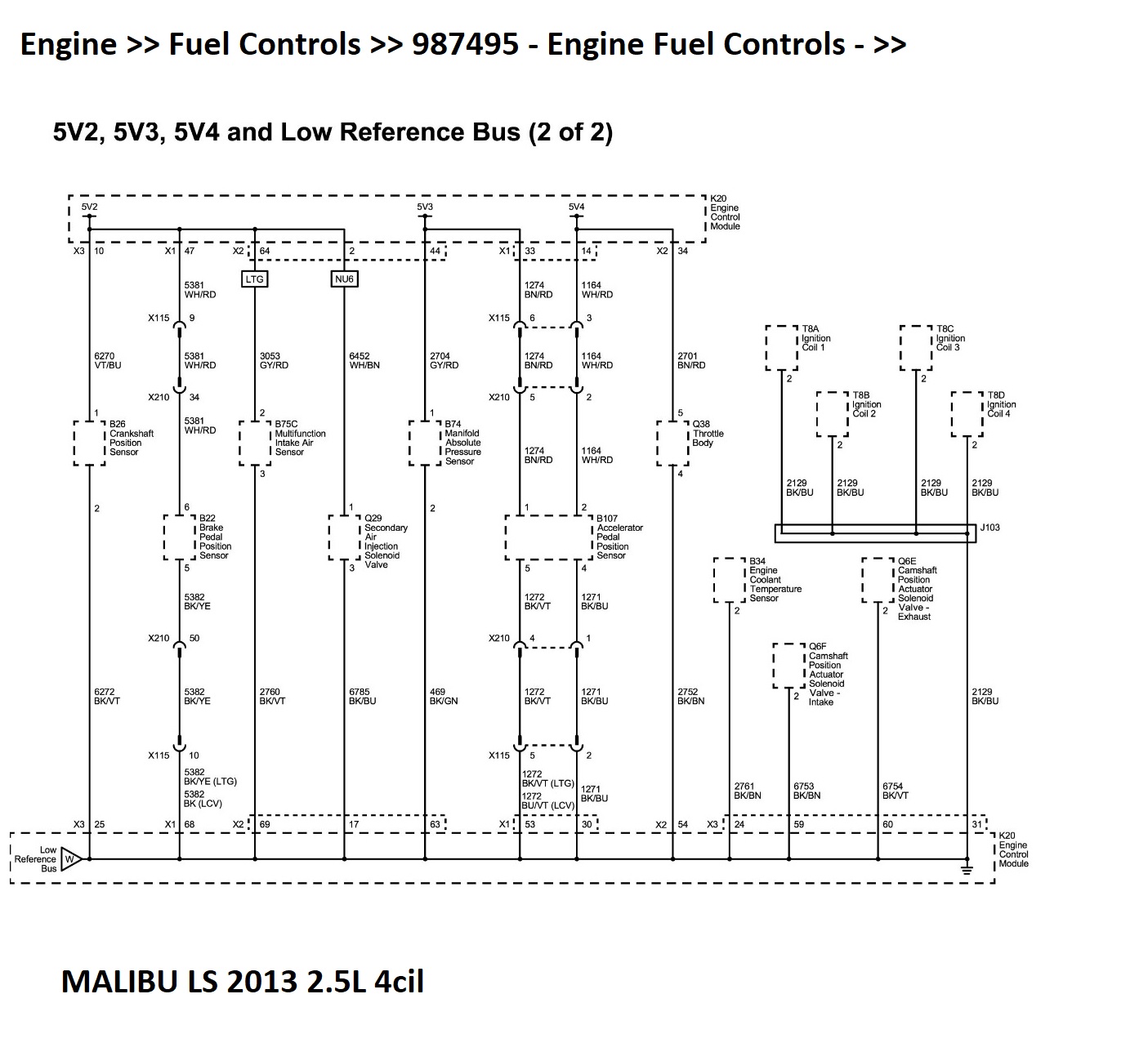

Buenas tardes,
Algun buen samaritano que pueda apoyarme para mi carro malibu 2013 2.5, requiero el diagrama electrico para ver una falla que traigo en un sensor de temperatura.
Espero su apoyo compañeros.
Excelente dia,
Luis
Hola, te comparto este video de chevrolet malibu 2013 2.5 fallas de sensor de temperatura y un diagrama , ojala sea el que ocupas
