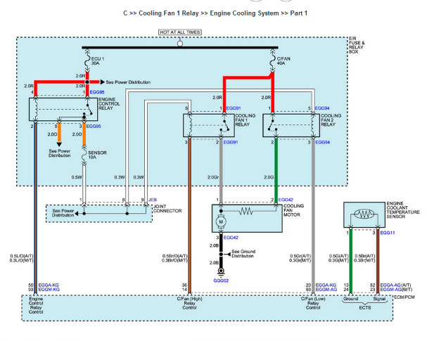

Estimados soy de Ecuador, tengo dos problemas en un hyundai accent 2015, primero luz del check engine no enciende, al mover los cables enciende de vez en cuando, segundo el electroventilador no enciende, por favor apoyen con el diagrama electrico.
Hyundai Accent GS 2015 1.6L 4 cil (E) fuel injection
Engine Cooling System Diagrama, ahi te dejo esta informacion, a ver si te ayuda
    79,5 KB · Visitas: 455
Muchas gracias estimados, con eso pude solucionar, cable de control abierto
