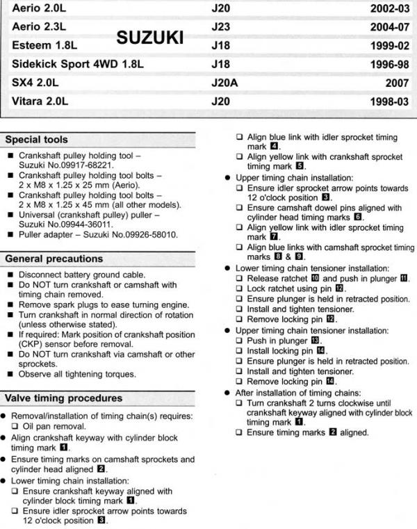

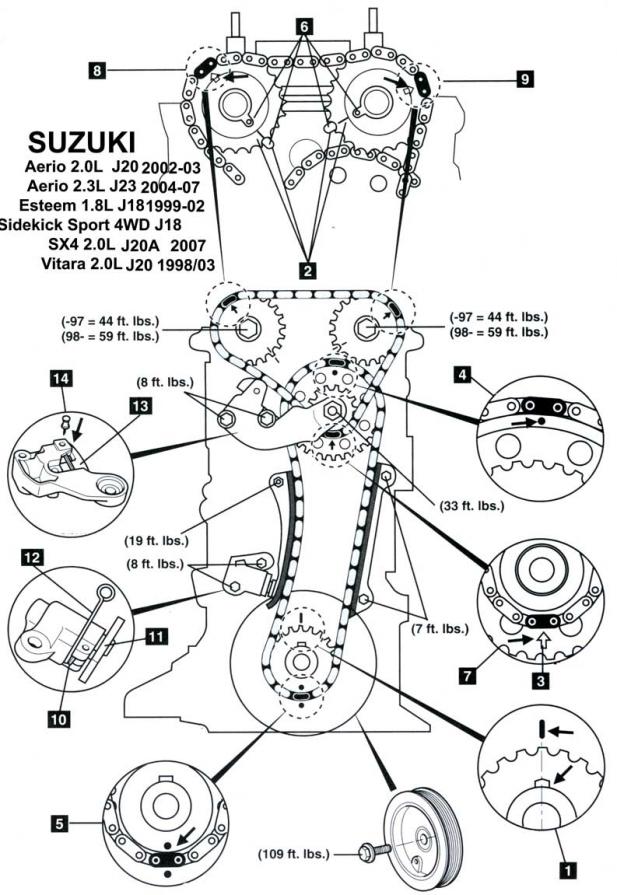

nesesito el diagrama de las cadenas de tiempo de un suzuki baleno 1.8 del 2001 si hay algien q me pueda enviar un email con el diagrama o una pagina donde pueda consegirlo se lo voy a agrdeser un monton q llevo un mes a patitas :confused:

Creo, que este diagrama; iguala tu busqueda; si es asi; confirmalo para que sirva a otros usuarios.

Gracias @Alex , los diagramas de las cadenas de tiempo sirven para los modelos Suzuki:
Aerio 2.0L J20 2002/2003
Aerio 2.3L J23 2004/2007
Esteem 1.8L J18 1999/2002
Sidekick sport 4WD 1.8L J18 1996/1998
SX4 2.0L J20A 2007
Vitara 2.0L J20 1998/2003
