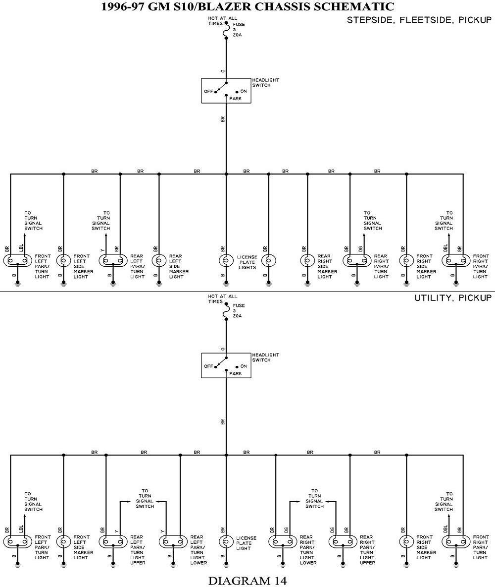

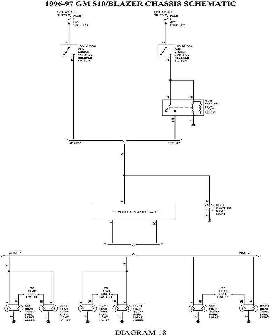

hola amigos del foro,aqui molestando de nuevo para ver si me pueden ayudar con el diagrama para una s10 modelo 96, v6 automatica sencilla 4x2 ,la parte que necesito es la de sistema de luces,direccionales y lo principal de las luces de frenos espero puedan ayudarme,y me lo envien a esta direccion pedrolara_81@hotmail.com de antemano gracias.
hola amigo pedro por aqui dejo estos esquemas espero y te ayuden en tu problema, algo mas en lo que s ete pueda ayudar si se puede lo hare !!!saludos!!!
    98,8 KB · Visitas: 2.646
