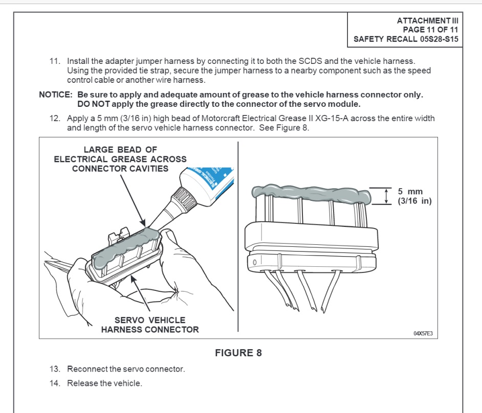

Saludos. Necesito saber si alguien tiene el diagrama del sensor de velocidad de un ford triton 350, motor 5.4 Lts, este va ubicado en el diferencial del mismo. Gracias.

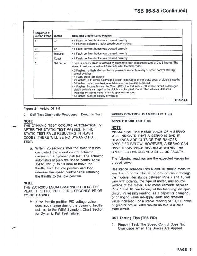

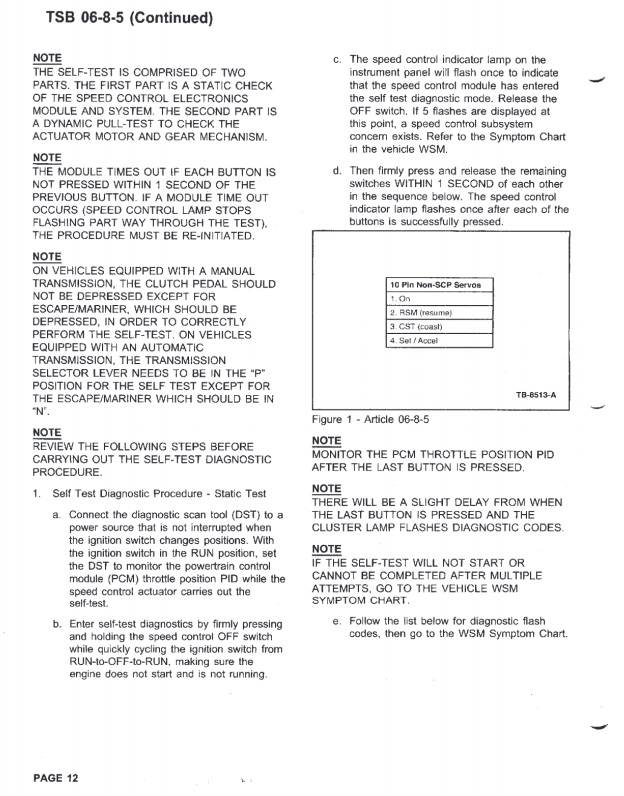

Hola, no tengo el diagrama, pero te alcanzo un par de boletines de servicio sobre el sensor de velocidad aplica a varios modelos Ford, como el ford super duty 350 5.4L
Este TSB 0685 es de ayuda diagnostico sensor de velocidad c/s SCP

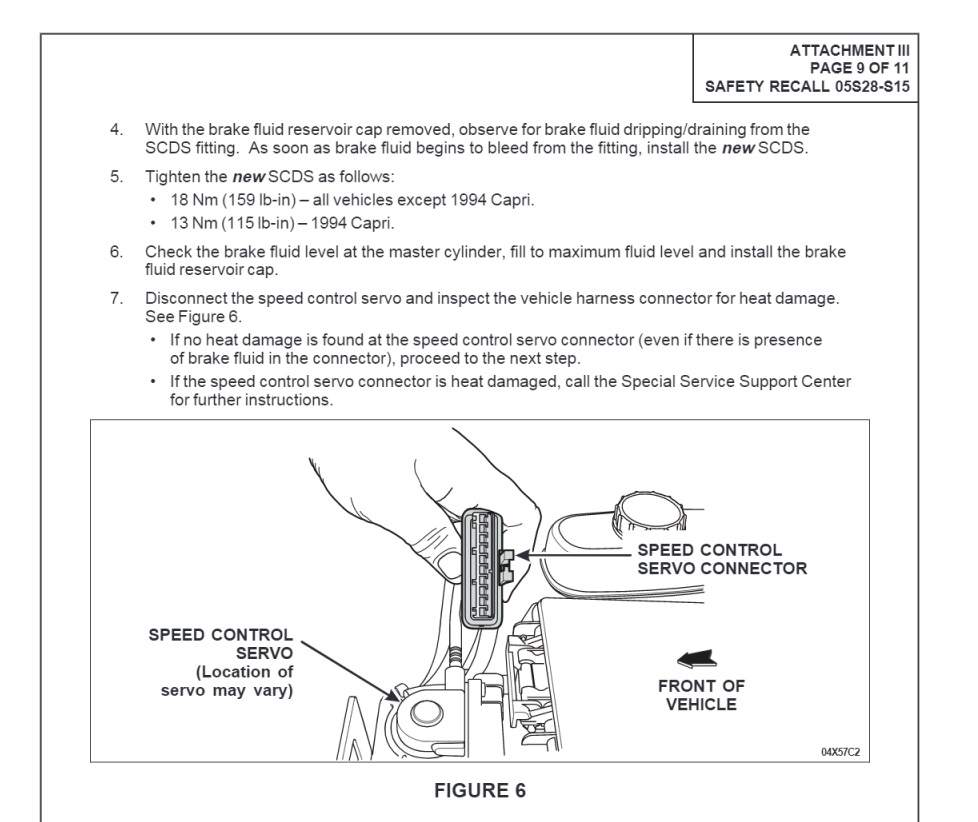

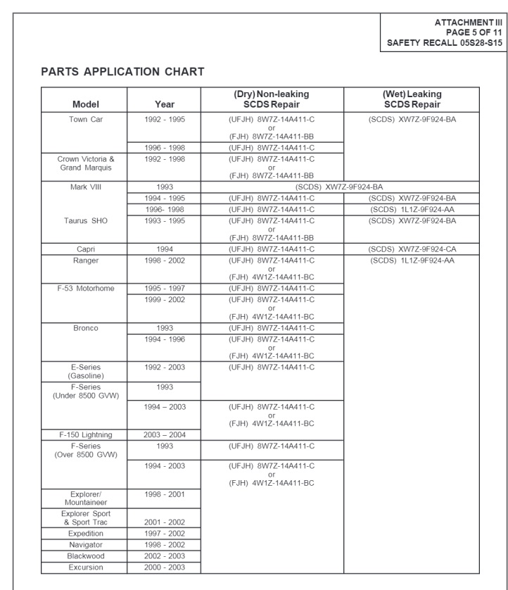

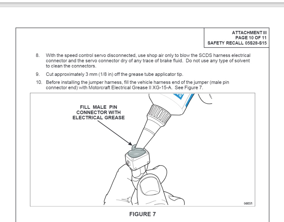

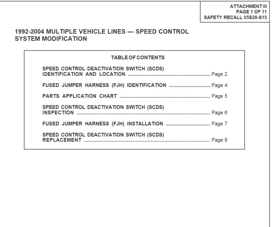

Y este TBS: 1992/ 2004 varios modelos Ford speed control system
