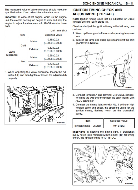

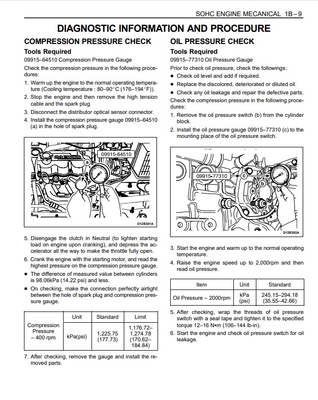

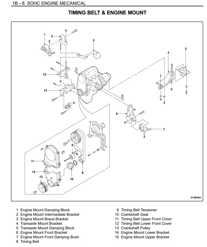

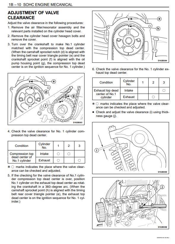

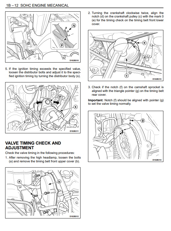

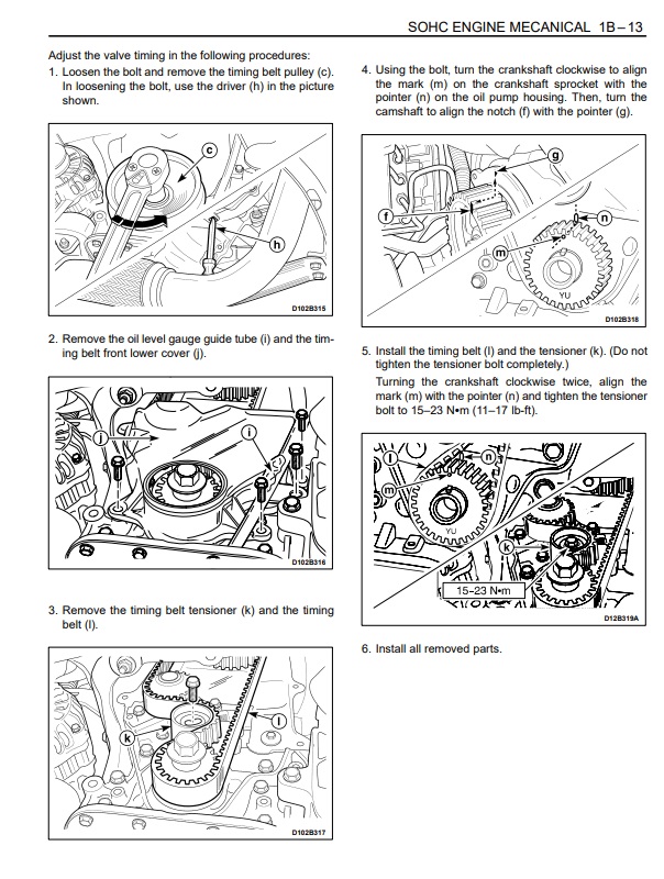

que tal!, sirve para poner a tiempo el coche daewoo matiz, timing belt y valvulas
    118,1 KB · Visitas: 2.096
    244,1 KB · Visitas: 3.078
    210,4 KB · Visitas: 11.050
    180,6 KB · Visitas: 2.337
    190,3 KB · Visitas: 6.592
    200,1 KB · Visitas: 4.544
