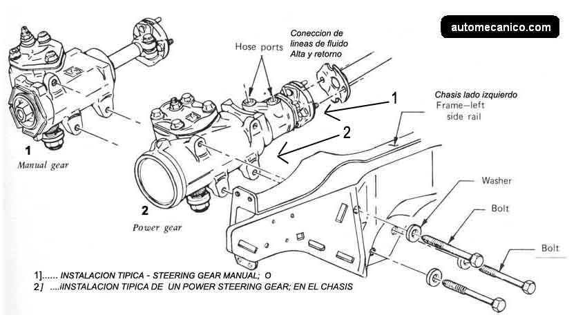

Si tu Cherokee, lleva un sistema de direccion similar al de la figura; Checale el hule o goma senialado con el # 1 [puede estar muy gastado]; igualmente checa la base de tornillos senialada con el # 2 en algunos casos se quiebran y los tornillos se quedan sueltos.
    35,8 KB · Visitas: 389
Damiàn,ya revisè las fuguras que me enviaste y todo està bien.;me comentò una persona que podìan ser los bujes delanteros.
