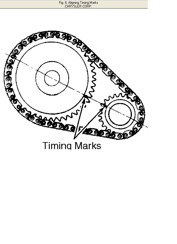

haber si esto te ayuda.,,,,,,,,,,,,,,,,,,,,,,,,,,,,,,,,,,,,,,
    56,8 KB · Visitas: 328
gracias de antamano, al quedarse sin dintes el engrane del arbol ya no arranco, al colocar los engranes con el esquema que me facilitaste, no arranca tampoco, pudo dañarse otra cosa, o tengo que revisar que
si cambiaste los dos engranes?...........................
si los cambiaste checa a que cable apunta tu rotor o escobilla.
saludos. hicho50 apunta al piston No 1 y tambien ya locambie de posicion 180 grados y no arranca, ni siquiera intenta aarrancar
